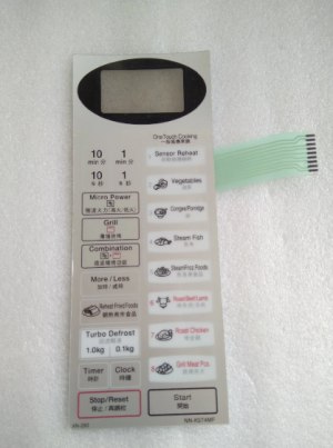

После нескольких лет эксплуатации перестала реагировать на нажатие кнопок, за исключением "Стоп". Иногда начинает реагировать и все отлично работает. Я предполагаю, что где-то теряется контакт, в каком-то шлейфе. Как проверить и что это может быть?
Теряется контакт в самой кнопке напыление со временем стирается, возможно проблема в шлейфе, все прозванивается тестером на прозвонке, сама панель при небольшом усилии отделяется (контактная группа), ремонтировать не надолго, дешевле заменить всю кнопочную панель целиком.

nikolja1956 5 лет назад
Хорошо-бы еще найти такую или аналогичную панель.
