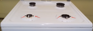

Здравствуйте, как открыть верхнюю крышку плиты? Подскажите, пожалуйста.

открутить болты указаны стрелкой, предварительно снять горелки и отключить из розетки
