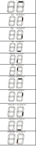

Скажите, пожалуйста, на холодильнике на двери электронный дисплей показывает цифры на половину как-то. Это можно исправить? А то не понятно, что там показывает.

В двери с верху проходит проводка к дисплею,видимо некоторые проводки переломились,можно соединить и всё заработает.
Гуру, Ответы: 130601, Оценили: 12589 раз
Пришлите фото дисплея. У холодильника Самсунг дисплей может выдавать ошибку в виде свечения отдельных сегментов
