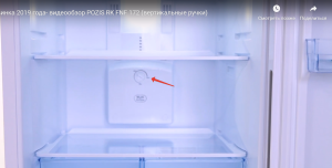

Внутри этого отсека есть ручка регулатор. Поставте максимум.
Гуру, Ответы: 130373, Оценили: 12579 раз
Pozis RK FNF-172
регулятор внутри холодильной камеры поставить в среднее положение или до максимума, а регулятор вверху можно немного прибавить по часовой стрелке, из отверстий должен выходить холодный воздух
