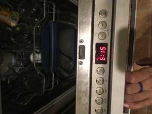

Машина шумит и все время горит ошибка  e:15  и над ней горит кран хотя вода есть Bosch SPV53M00RU [Ответы 2]
Bosch SPV53M00RU
Вопрос 259953
Александр, Красноярск
Bosch SPV53M00RU
Машина шумит и все время горит ошибка "E:15" и над ней горит кран. Хотя вода есть.
mojhlam,
Ведущий специалист, Ответы: 4, Оценили: 138 раз
А напор достаточный? У нас машина капризна к слабому напору, иногда приходится ждать и запускать когда напор сильный.
Гуру, Ответы: 130750, Оценили: 12593 раз
Bosch SPV53M00RU

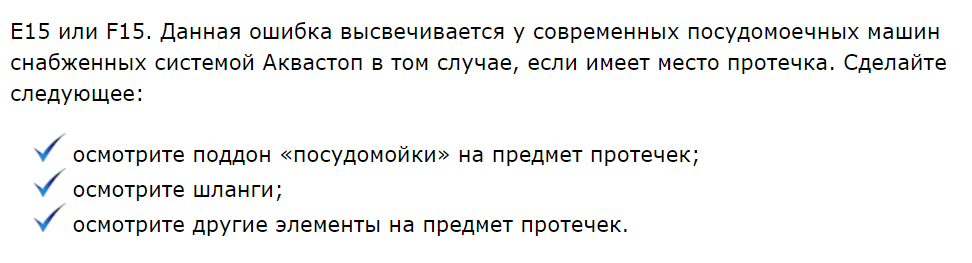

Ошибка Е15--сработала защита от протечек, вытащить машину из встройки и наклонив на левый или правый бок попробовать слить воду из поддона, предварительно отключив из розетки
