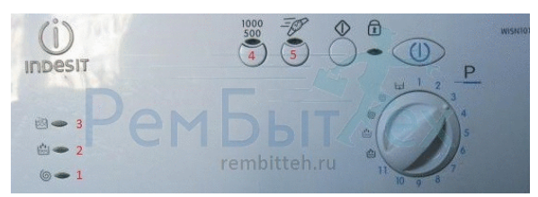

Машинка "Indesit WISN 80" начинает нормально стирать, но через несколько минут останавливается, мигают три верхних индикатора, воду сливает, тэн рабочий. Ошибки "F08", "F16" не подходят? В чём проблема?

Какие номера моргают начинает стирать и что сливает воду или набирает не останавливаясь? проверить износ подшипников и свободное вращение барабана смотрите подачу воды напряжение в сети и загрузку барабана
Евгений, Челябинск
Моргают 4 и 3 плюс замок, сливает через 5-7 минут, когда появляется ошибка. Барабан крутится нормально, тэн в порядке, но напруга на него не пиходит.
Евгений 5 лет назад
Ошибся моргают 4 и 5.
Гуру, Ответы: 130478, Оценили: 12587 раз

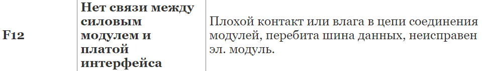

Если моргает 4 и3 --ошибка F12---нет связи с силовым модулем
Indesit WISN 80
Мигание 4 и 5 --расшифровки нет, по признакам могу предположить неисправность реле Тена, проблема с пресостатом, если сливает воду насосом тогда может быть проблема с двигателем (утечка на корпус сырой мотор нужно прозвонить обмотки и сушить) если на Тен приходит питание тогда звонить и Тен на пробой на корпус
Евгений 5 лет назад
Спасибо за подсказки. Тоже подумал на реле тэна, буду проверять. Мотор нормальный, всё сухое. Что такое "проблема с пресостатом"?(или это опечатка?)
