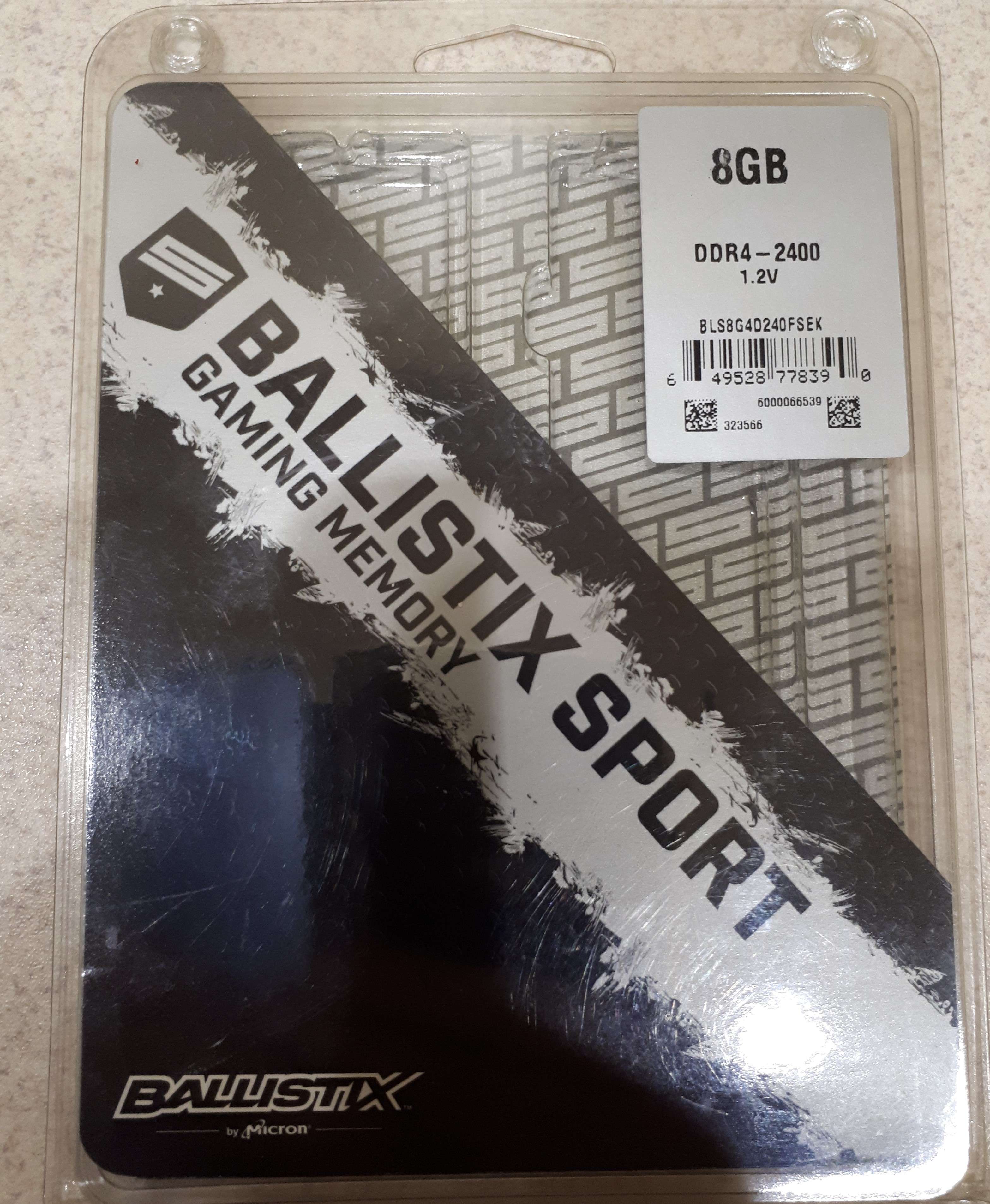

Прошу помочь разобраться с установкой ОЗУ, в какие разёмы нужно уcтоновить 2x8 и что нужно включить в Биосе?
Asus PRIME H270-PLUS

Сначала следует проверить совместимость модулей с платой, сверить можно тут: https://dlcdnets.asus.com/pub/ASUS/mb/LGA1151/PRIME_H270-PLUS/PRIME_H270-PLUS_MemoryQVL.pdf , а устанавливать лучше, как указано на стр. 20 (1-11) руководства, в A1 и B1. Удачи!
