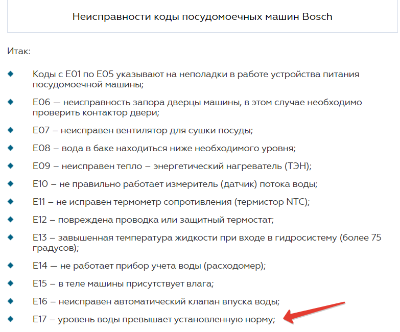

Код ошибки Е 17 посудомоечной машины Bosch указывает на неисправность в системе подачи воды.
Проверьте поступление воды: есть ли вода в водопроводе, не закрыт ли кран подачи воды перед посудомоечной машиной, не перекручен / не передавлен / не перегнут ли заливной шланг, а также нет ли засора в фильтре заливного шланга.
Bosch SPV58X00RU
Ошибка Е17 связана с заливом и превышением уровня воды в баке
