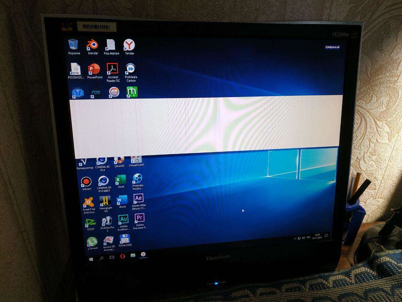

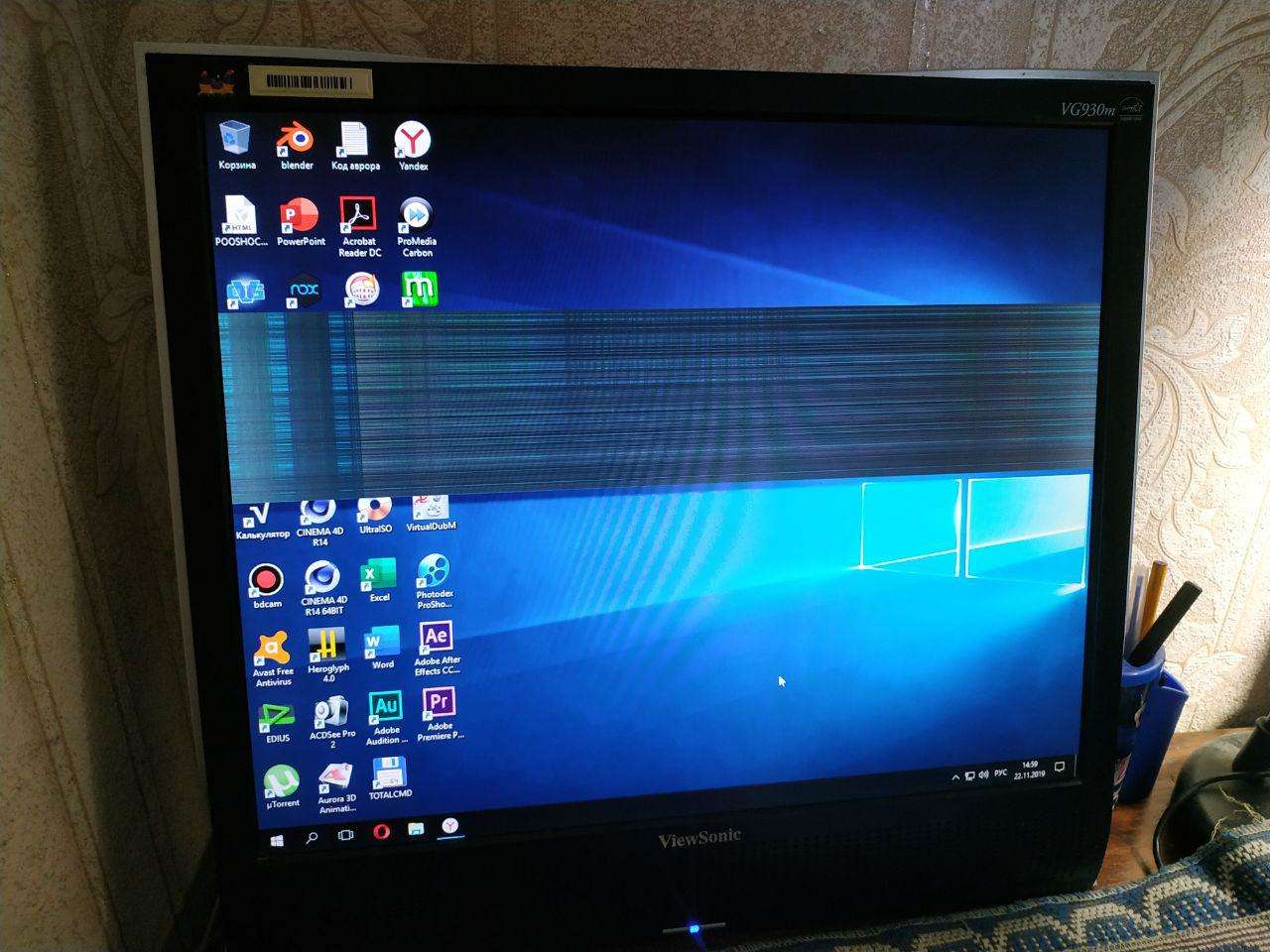

Здравствуйте! Подскажите, что может быть? Внизу две фотографии.
Когда включаю - полоса белая и буквально сразу начинает темнеть.
Буквально через две минуты полоса уже тёмная, но стоит только выключить и
включить - полоса снова белая.

К сожалению, это дефект, связанный с матрицей, чаще всего отслоение шлейфа. Бывает, правда, окисление контактов разъёма шлейфа матрицы. В любом случае, если нет опыта ремонта подобных аппаратов, лучше отнести в сервис на диагностику, может оказаться, что ремонт нецелесообразен по экономическим причинам. Удачи!
