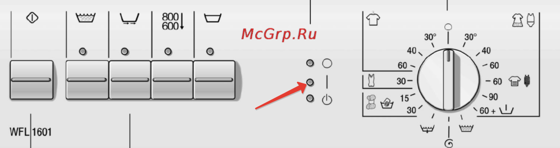

Машинка останавливается после первого отжима, моргает индикатор состояния "Стирка".
Процесс не продолжается в автоматическом режиме.
Гуру, Ответы: 131233, Оценили: 12621 раз
Если средний индикатор см подачу воды, перекрыт кран, засор фильтра налива воды, пережат шланг или отсутствует вода
