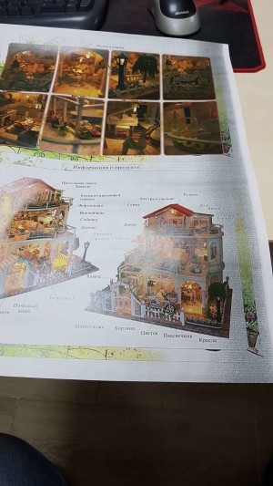

Добрый день! Проблема появилась внезапно.
Ксерокс 7830. Пробег 99 тысяч отпечатков.
По одной стороне при печати сыплет черный тонер. На фото видно.
В чем может быть причина?

Нужно почистить коротрон, но, если Вы этого не делали раньше, то лучше вызвать для этого специалиста или найти в сети полный Service Manual на эту модель и только когда его изучите, беритесь за эту работу. Удачи!
