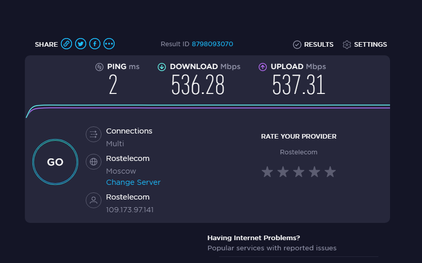

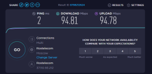

У меня входная скорость на кабеле 500 Мбит/сек., но через роутер по факту проходит в компьютер только около 95 Мбит/сек. Как мне настроить роутер,чтобы пользоваться полной скоростью?

Возможно кабель между роутером и компьютером четырехжильный, а не восьмижильный.
Либо роутер и сетевая карта компьютера не могут согласовать между собой линк на 1Гб/с. Можно попробовать выставить вручную на стороне компьютера скорость порта 1Гб/с. Или роутер и оборудование провайдера не могут согласовать линк на 1Гб/с. Можно посмотреть в мониторинге состояния роутера.
Если у вас подключение у провайдера подрузамевает какой-нибудь тип инкапсуляции трафика, например как у билайна в l2tp, то роутер может просто "не тянуть".
Roger, Москва
У меня роутер Netis WF 2880 по паспорту тянет 1Гбит/сек..Когда тариф был 200 Мбит,при замере скорости все 200 и показывало.Переключился на новый тариф 500Мбит и скорость напрямую(через комп) адекватная,а через роутер при тех же настройках меньше 100 Мбит.в этом и проблема.Кабель соединения с компом 8-pin,шёл в комплекте с роутером.
