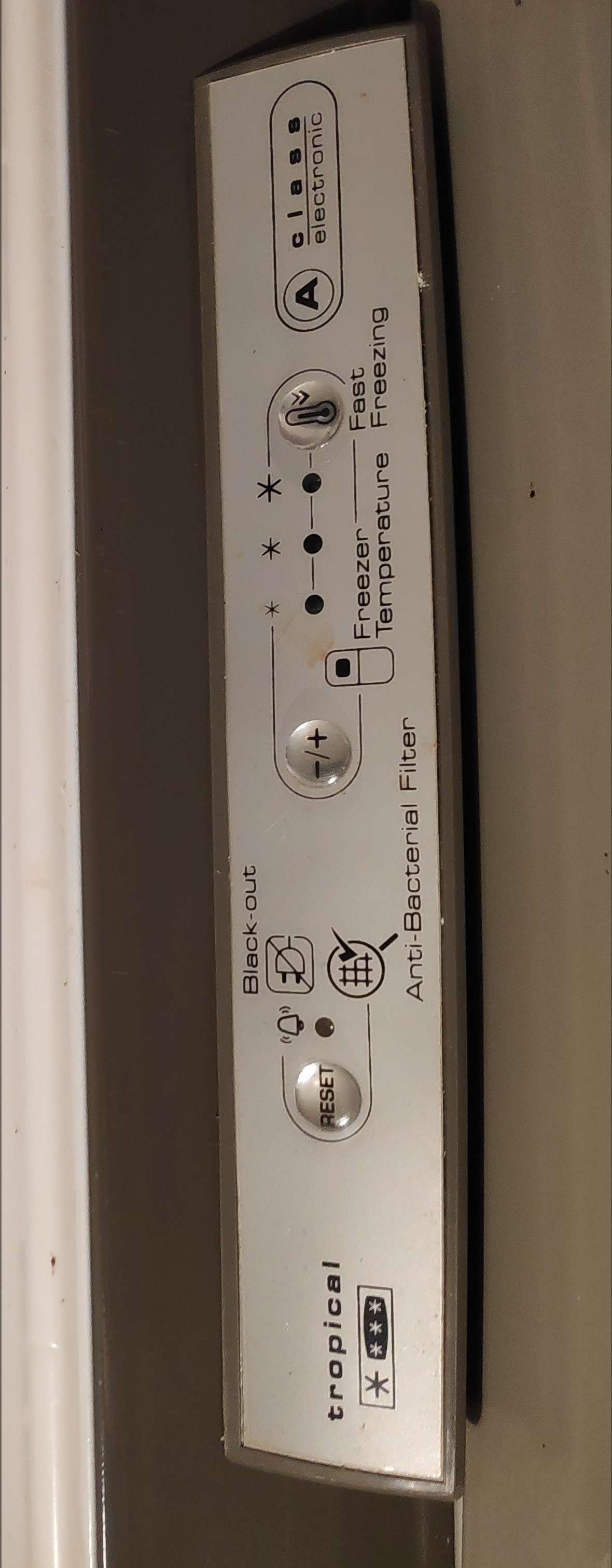

Не горит ни одна лампочка. Не подает звуковой сигнал при подключении к розетке, но идёт постоянный непрерывный звук-треск. Или жужжание, не могу сказать более точно. Что это может быть?
Это смотреть нужно на месте, компрессор может не запускается плохой контакт или замыкание проводки в холодильнике, срабатывает защита , вызовите мастера для диагностики и ремонта

Такая же история была,холодильник не мой т.к живу на съемной,хозя сказал вызвать мастера,вызвал - пришел мастер снял плату я сразу обратил внимание что она была паяная уже,он короче быстро ее убирает и говорит что ремонт минимум 7 тыс руб,я ему ты погоди вообщем взял руки плату и посмотрел что были перепаяны конденсаторы и у одного отошла нога у платы,я короче взял пояльник и припаял тут же,поставил и всё заработало,ну платил не я конечно мастеру за вызов 1,5 рубля отдали,знал бы сам снял,эти конденсаторы у них бывает сохнут и выгорают а они по сути копеечные.Сорри если что не так.
