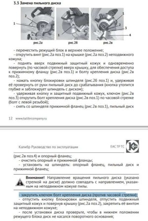

Каково направление резьбы у винта зажимающего диск (левая или правая). Мне нужно сменить диск, винт очень туго затянут, боюсь сорвать резьбу. В описании просто - отверните винт, без указа направления вращения.

По другим источникам резьба левая. Если затягавание /по Вашему/ совпадает с направлением диска, то при резании усилие будет направлено на РАСКРУЧИВАНИЕ винта.
Нашел другую инструкцию. Там уже конкретно указано, что затягивать против часовой.
Я основывался на болгарке, там диск крутится по часовой и гайка откручивается против часовой.

Спасибо, тоже нашёл в другой инструкции из интернета.
