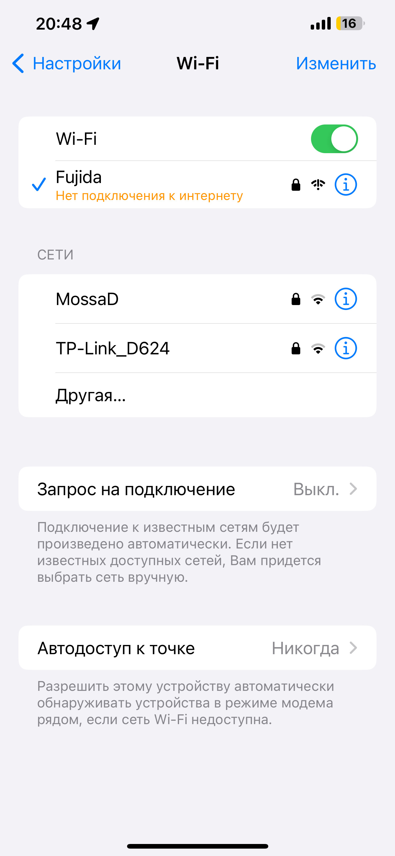

Захожу в Wi-Fi через приложение. Нахожу Fujida. Подключаю. Пишет - Fujida без интернета. Соединения с видеорегистратора нет.
User_r245677, Абсекон
7 0
Ну естественно без доступа в интернет будет подключение, в устройсве ведь не рооутер чтобы его раздавать. Вай-фай здесь только соеднения телефона с устройством.
Поэтому отключаем мобильные данные, затем включаем Вай-фай на телефоне и устройстве, подключаемся к вай-фаю устройсва, при этом игноририуем сообщение что подключено без доступа к интернету. Затем заходим в прилоложение на телефоне и все работает.

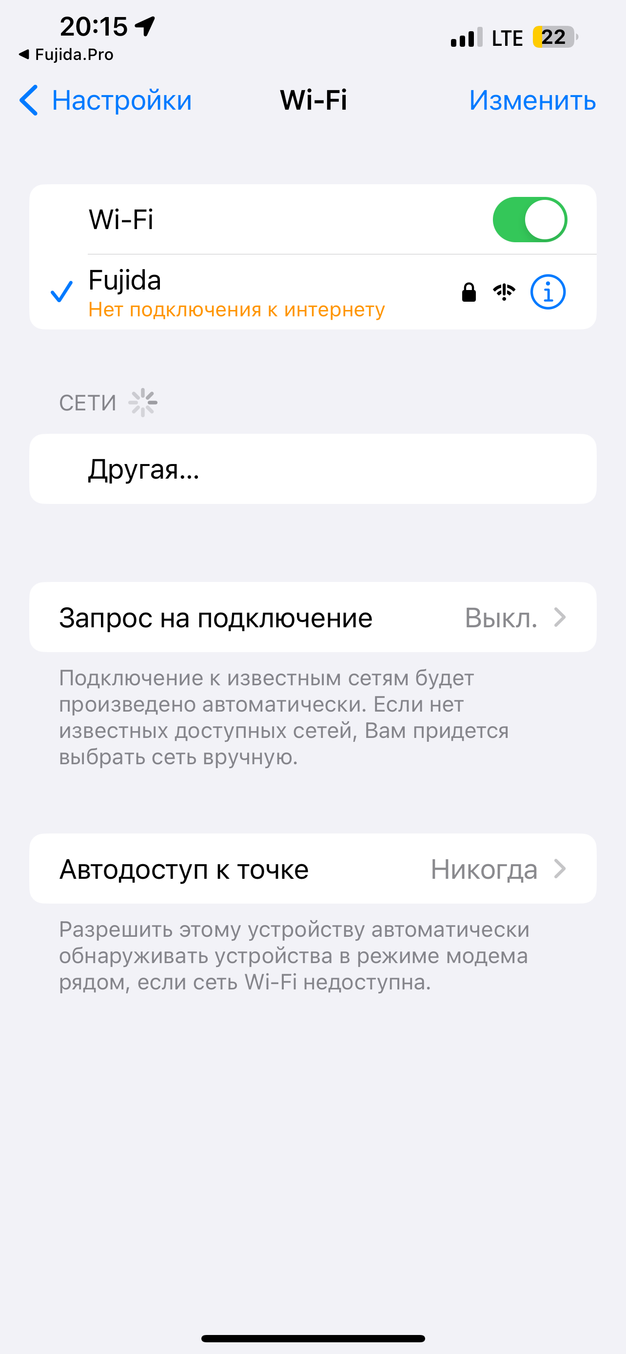

Анонимный 1 год назад
Такая же проблема была. Причина оказалась в приложении. Установил другое приложение Fujida.pro. Все сразу заработало.

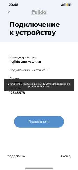

Анонимбус 1 год назад
У меня так же, не хотела программа соединяться с устройством, постоянно просила подключиться к вайвай, хотя всё было подключено как надо. Решение оказалось до идиотизма простым: надо было отключить в смартфоне мобильный трафик.
