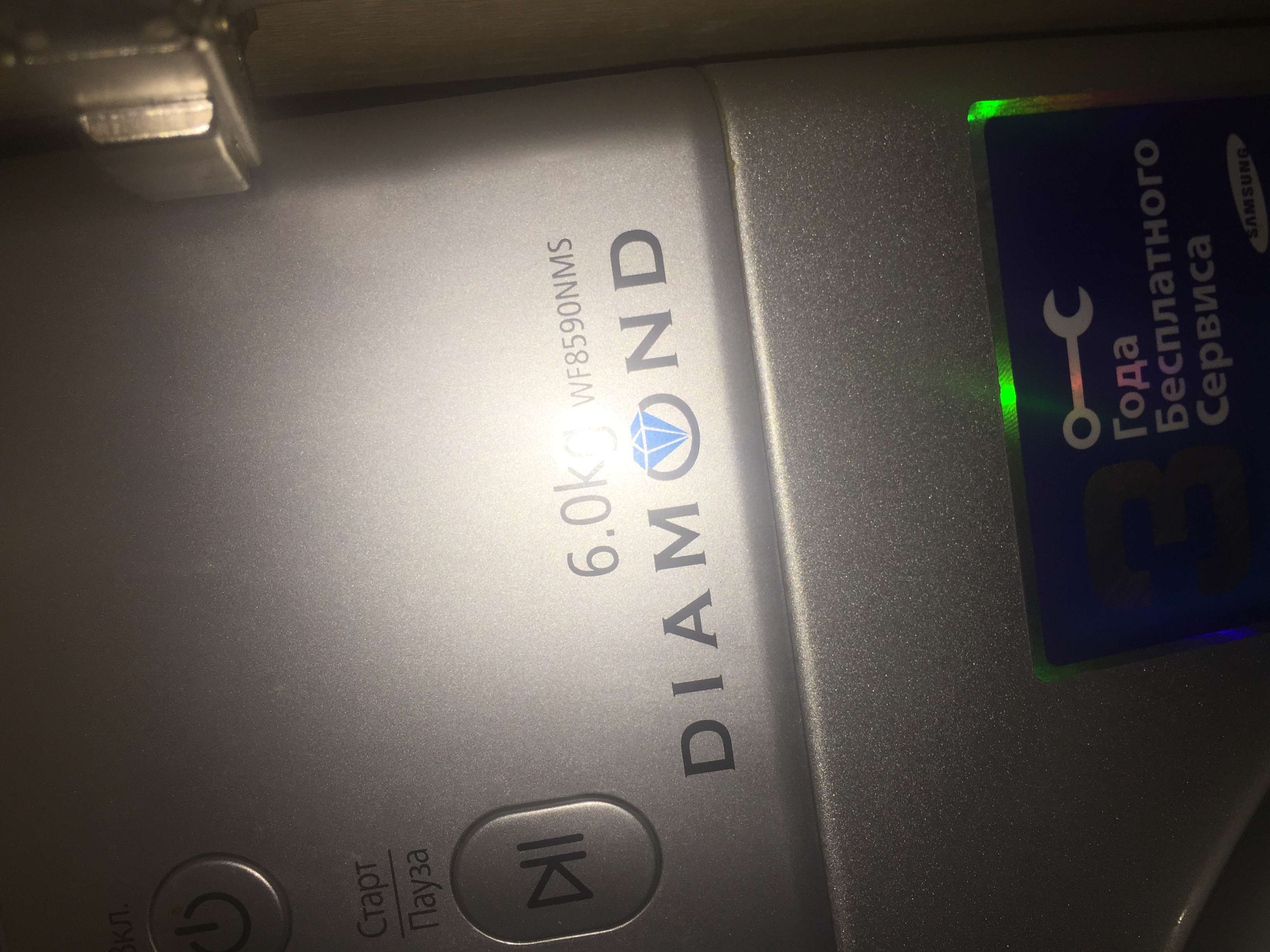

Сам кручу барабан и загорается на табло ошибка "be". Подскажите, что мне делать?
Ошибка ВЕ---не работают кнопки на панели управления, запали или залипли кнопки, необходимо снимать кнопочную панель и осмотреть замкнутые кнопки
