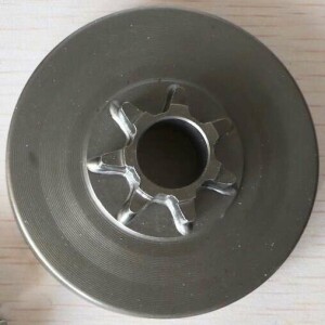

Быть может, короткие зубья звезды выскочили из шлица червяка? У меня на пиле стоит вот такой семизубый барабан сцепления. Обратите внимание на то, что позади больших зубьев (они крутят пильную цепь) есть малые, предназначенные для привода червяка. Они должны быть с ним в зацеплении на постоянной основе, даже если барабан подался вперёд. В противном случае червяк не будет вращаться и не будет подачи масла. Конечно, если в силу ряда обстоятельств автоподача масла не осуществляется, можно периодически вливать любое жидкое масло в паз шины, но всё это, разумеется, помогает ненадолго. У меня в июле 2020 было то же самое. Как я устранил данную неисправность? Я снял муфту сцепления, под ней обнаружилась большая стальная шайба, под которой оказалась какая-то труха. Видимо, между шайбой и стенкой сцепления стояла пластиковая шайба, препятствующая выпадению малых зубьев барабана из шлица червяка. Я решил данную проблему следующим образом: просто поставил новую металлическую шайбу, установил муфту, убедился, что червяк работает на постоянной основе - и проблема была решена!
