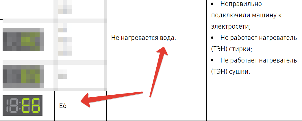

Ошибки 6Е нет, есть Е6 или похожие сообщения на дисплее
