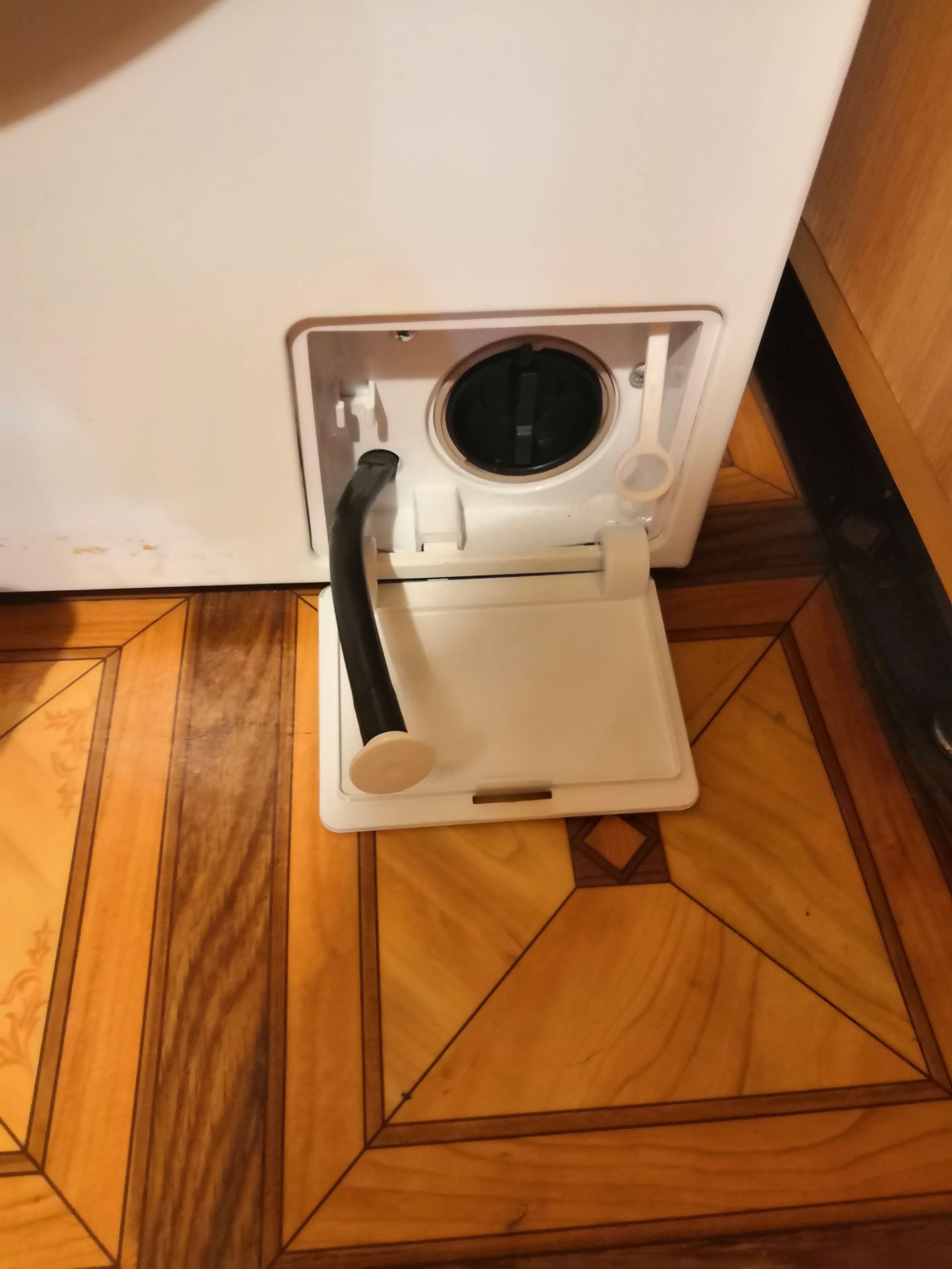

Машинка Haier hw60-12829a. Вылезла ошибка "е1". По инструкции сказано: слить воду через шланг внизу машинки. Подскажите, пожалуйста, как это правильно сделать. Не хочу что-то сломать, пока кредит за неё не выплатили.
Гуру, Ответы: 128008, Оценили: 12479 раз
Почистить фильтр слива воды(при выкрученном фильтре посветить фонарем и осмотреть крыльчатку возможно попал предмет и заблокировал), проверить чистоту шланга канализации, ошибка связана с длительным сливом воды https://mcgrp.ru/files/viewer/278009/18 , если машина на гарантии следует вызвать сервисного инженера по гарантийному ремонту
