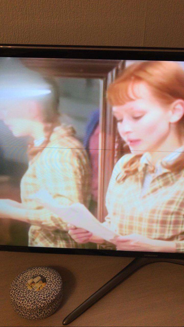

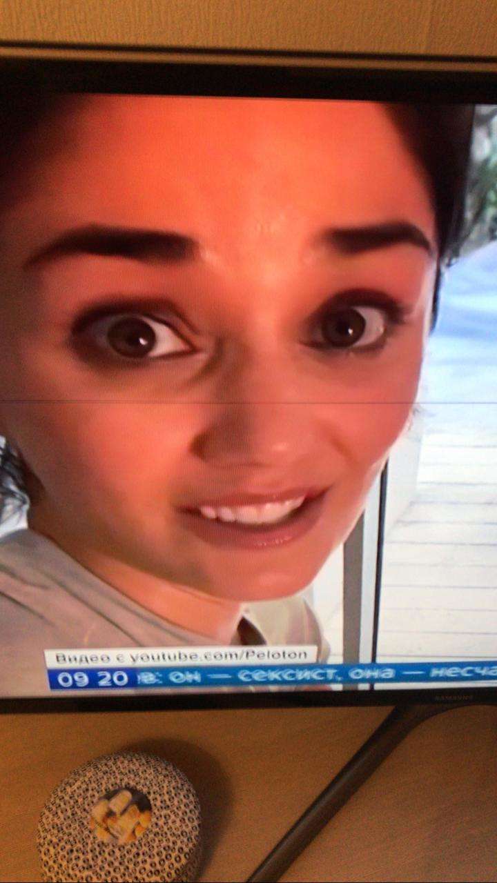

Добрый день! Подскажите, пожалуйста, ремонтируется ли такой дефект:
- посередине экрана проходит горизонтальная тоненькая полоса, иногда мерцает разным цветом, но не по всей длине. Появилась неделю назад после 5-тилетней работы. Если ремонт возможен, то ориентировочно сколько будет стоить? Заранее благодарю.

Трудно сказать. Похоже, что сама матрица (экран). Поменять, за адекватные деньги, почти нереально. Сам Самсунг держит очень высокие цены на матрицы. Чтобы и не думали менять. Купить неисправный телик с живой матрицей, нереально почти. Если живая, отремонтировать и продать полностью рабочий аппарат выгоднее, чем продать за копейки неисправный телик. Как правило, продают неисправный, который не светится. Это 100 процентов с дохлой матрицей. Отрубают внутри подсветку и сигнальный кабель, чтобы при покупке было не видно даже с фонариком. Если просто шлейфы на матрицу "закисли", то полоски будут вертикальные. Это лечится просто и быстро. Горизонтальные не исправить. Новый Год.подарки.:))
