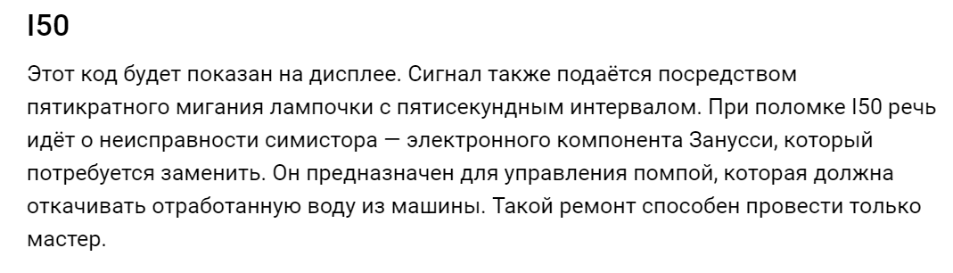

Подскажите в чем проблема, машина не работает мигает индикатор окончания мойки 5 раз с интервалом в 5 секунд, что это и как исправить?
Гуру, Ответы: 130672, Оценили: 12590 раз
Определяется ошибка I50
Zanussi ZDF 211
