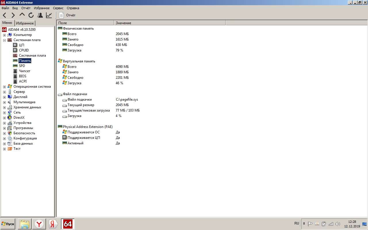

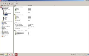

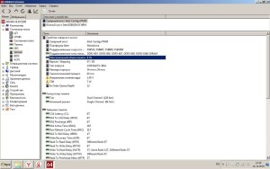

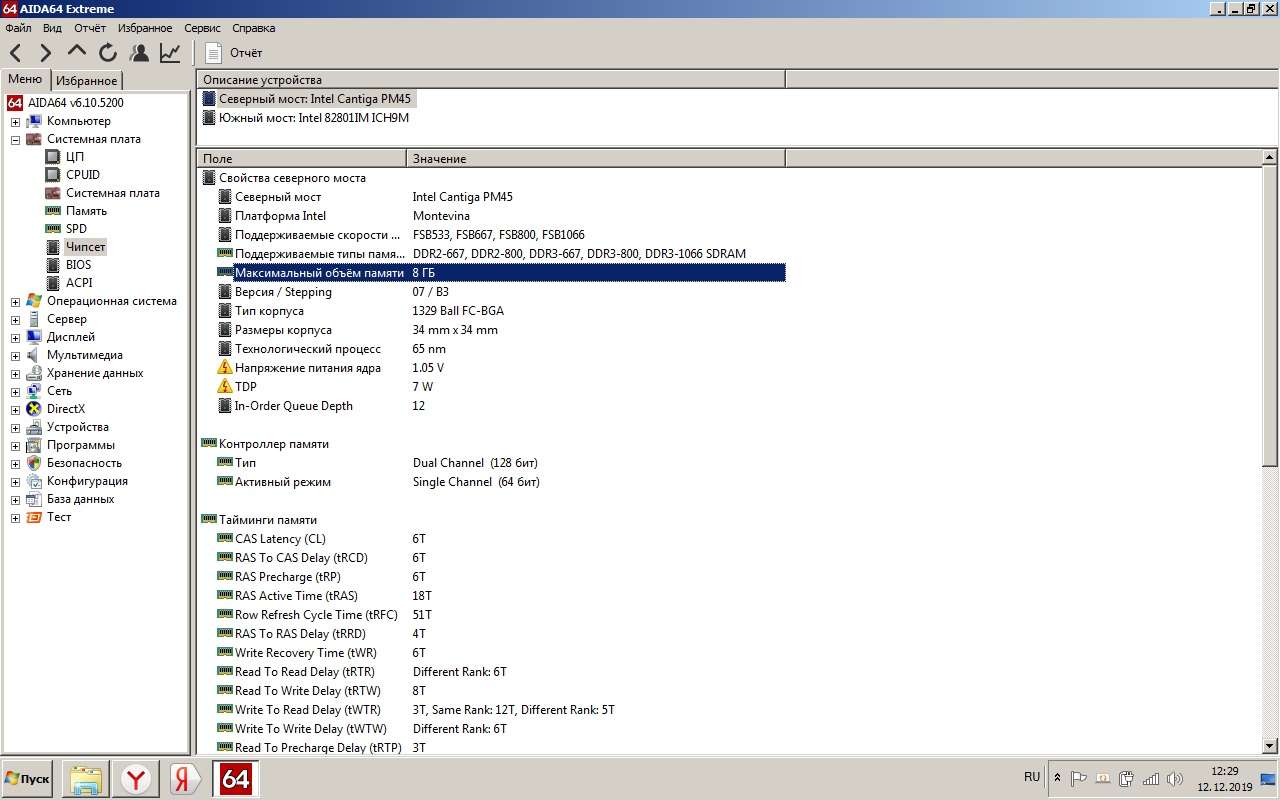

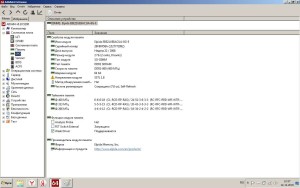

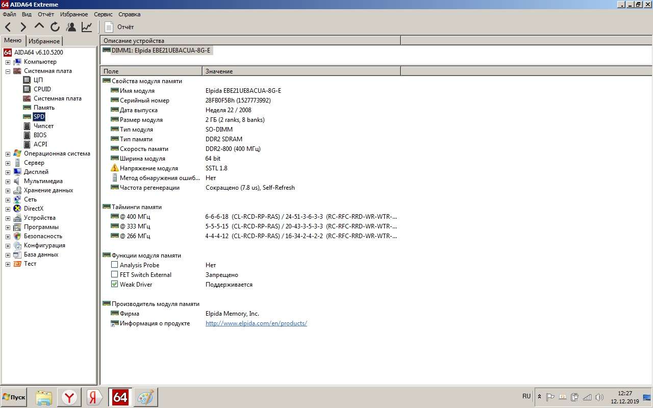

попробовал пропустить все это дело через аиду и получил немного информации т.с. , в которой не совсем разбираюсь, помогите плз разобраться
Sony VGN-SR11MR
Sony VGN-SR11MR
Sony VGN-SR11MR
Ну тут да, вообще пишет что 8гб поддерживает)
Что могу сказать, пробуйте еще память воткнуть другого производителя, не patriot.

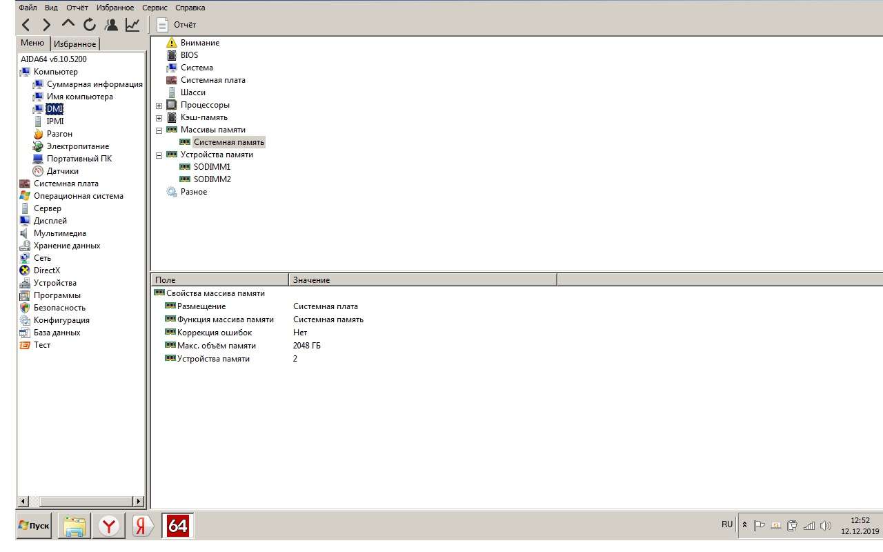

вроде бы да, но покапался еще чуть и наткнулся на

теперь я в полном замешательстве
Значит вопрос решен)

вроде того, только с неблагоприятным ответом к сожалению(.
