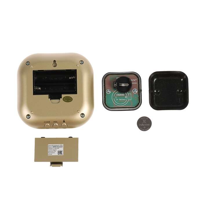

Добрый вечер, как открыть кнопку, чтобы вставить батарейку?
Нужно снять заднюю крышку:
Era bionic white 90666
c_k, Краснодар
6 0
Новичок, Ответы: 1, Оценили: 6 раз
Вставляется батарейка в кнопку очень легко. Корпус кнопки имеет щель по периметру между верхом и низом. Достаточно вставить ноготь или пластиковую банковскую карту в щель и потянуть эти части в разные стороны. Батарейка литиевая на 3В вытаскивается тоже легко с помощью сдавливания бокового контакта в сторону отвёрткой или пинцетом. По периметру половинок кнопки проложено силиконовое колечко. Не потеряйте его!
