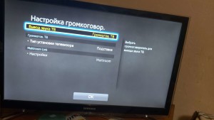

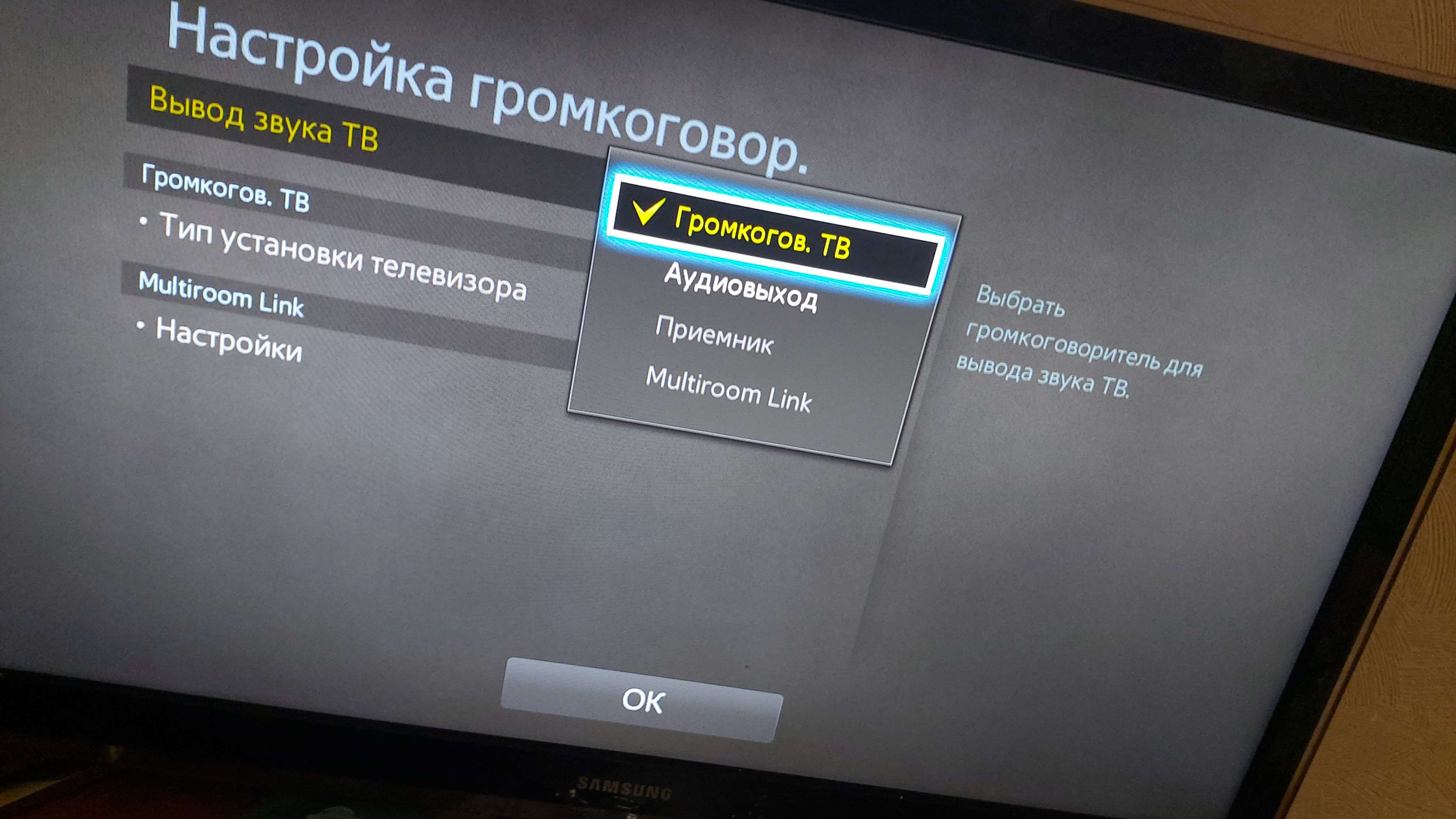

В настройках этого нету .=(

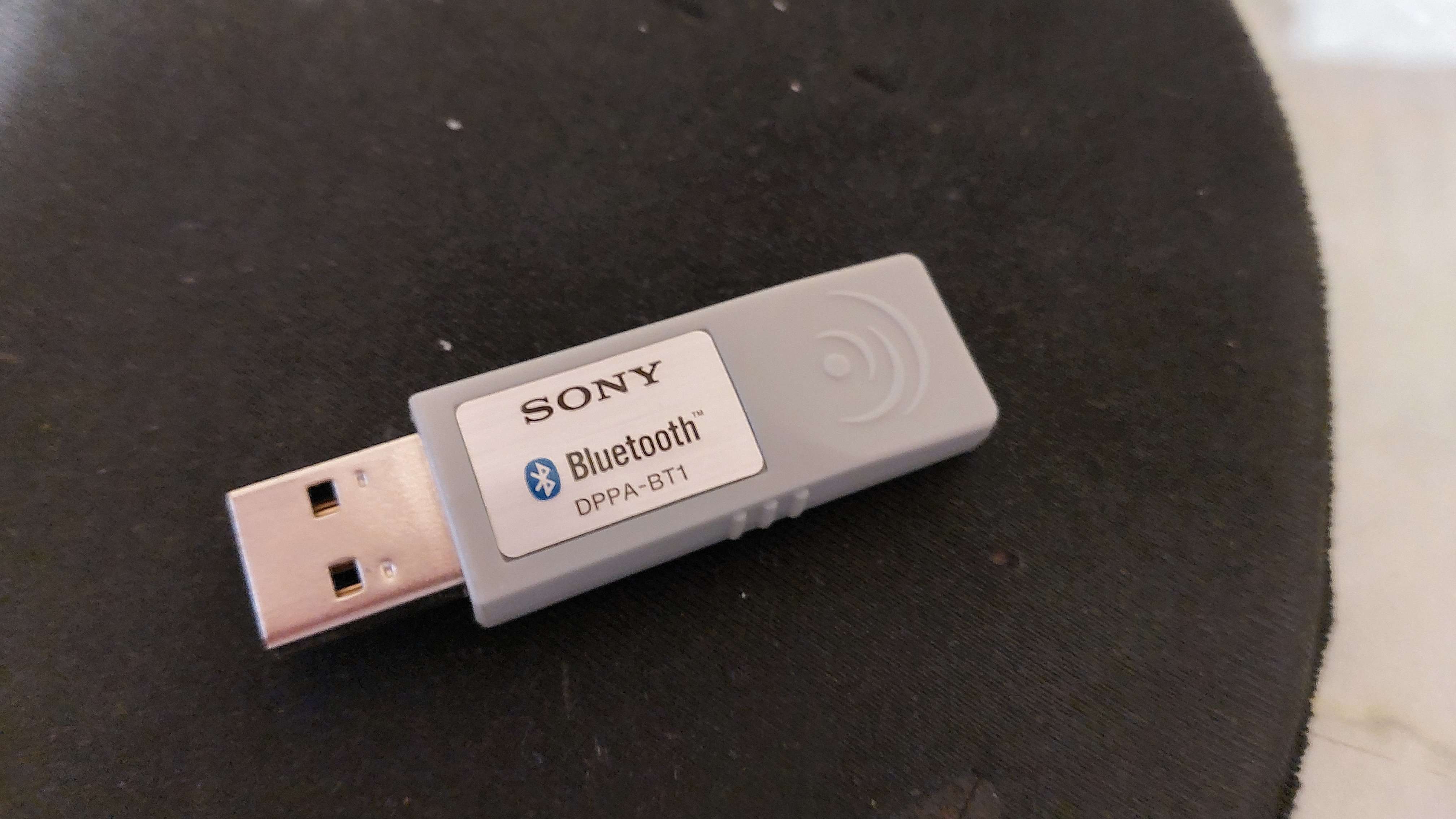

У меня есть даже адаптер bluetooth - отдельно купил - очень надо, помогите please.P.S. в комнате ещё ребёнок, а спать ему надо. Естесвенно не мешать звуком.

"Звук > Настройка громкоговор. > Наушники Bluetooth Список наушников Bluetooth Отображается список наушников Bluetooth, доступных для сопряжения с телевизором. Выберите наушники Bluetooth для отображения меню параметров наушников. Вы можете активировать." В настройках этого нету =( У меня есть даже адаптер bluetooth - отдельно купил - очень надо, помогите please.P.S. в комнате ещё ребёнок, а спать ему надо. Естесвенно не мешать звуком.
Возможно нужен именно самсунговский адаптер.
Что то у вас совсем другое меню, а не как в инструкции.
