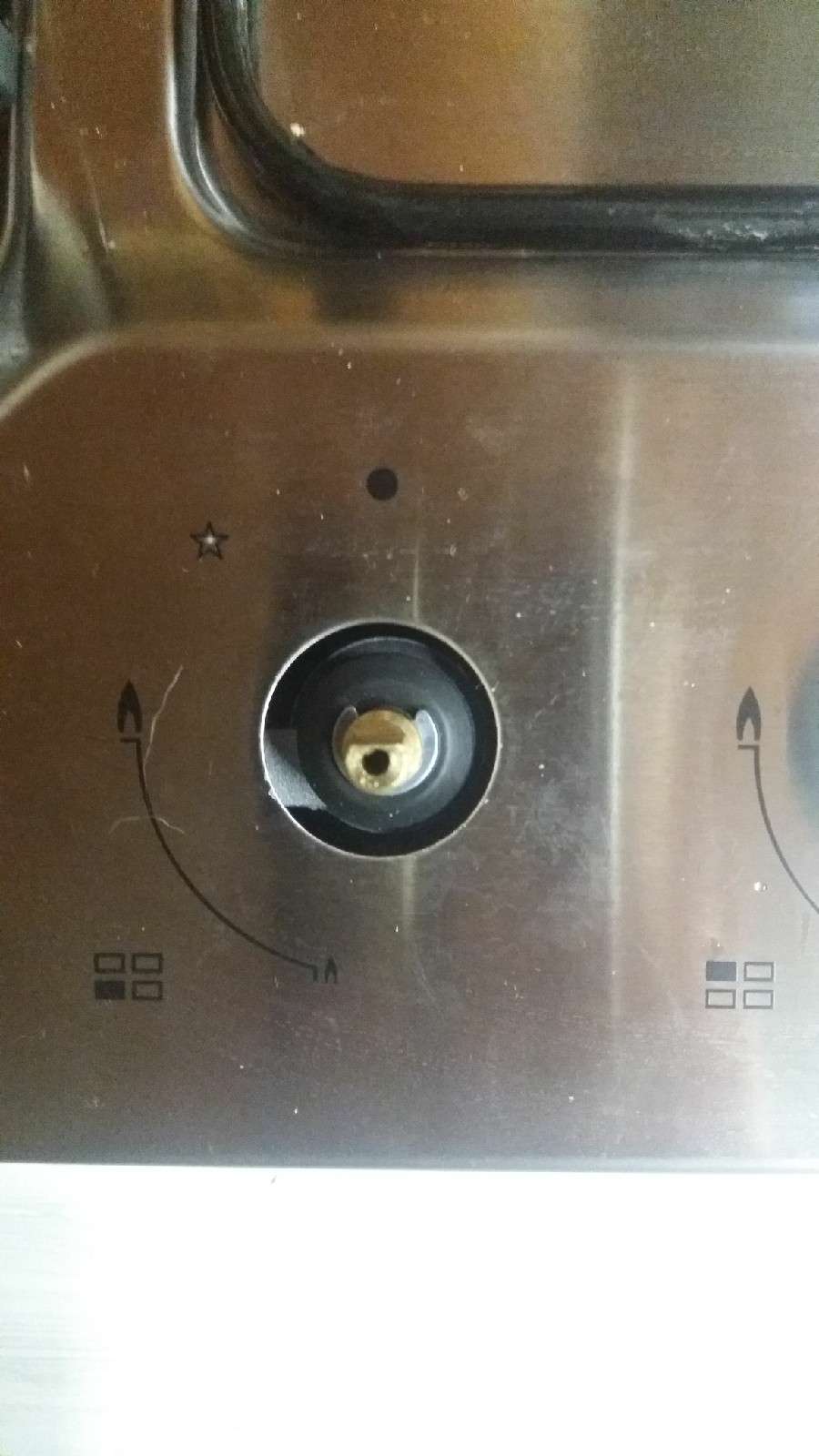

Здравствуйте, где находится регулировочный винт в газовой панели Мidea mg640x, по инструкции рядом с вентилем его нет, также сказано, что винт может располагаться внутри вентиля, но в вентиле отверстие очень маленькое.

Регулировочный винт может быть рядом с горелкой на панели или снять ручку внутри(нужна тонкая отвертка) https://mcgrp.ru/files/viewer/529540/14

рядом с горелкой кроме крепежных винтов и форсунки ничего нет, если снять ручку с вентиля, затем манжету, в открывшимся зазоре м/д панелью и штоком вентиля тоже ничего нет (чуть виднеются шляпки крепежных винтов), остается только отверстие в самом штоке вентиля?
