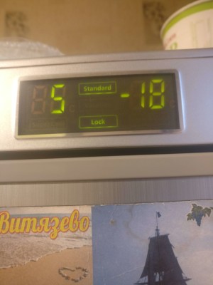

В холодильной камере прям морозит, а не холодит и стенка холодильника горячая. Почему, как исправить?
Ответы 4
Нагрев стенок это нормально, температура в холодильном отделе от+2 до +8, возможно включен режим замораживание, попробуйте отключить и разморозить принудительно(возможно примерзла заслонка)
Наталья, Новосибирск
Samsung RL33EAMS
Скажите пожалуйста так должно быть?у нас просто правда продукты замерзают(
При +5 градусах замерзают продукты? рекомендую замерить температуру в отделах обычным уличным термометром, возможно дисплей неправильно выдает информацию
Наталья, Красноярск
А не подскажите пожалуйста как уменьшить ее?
