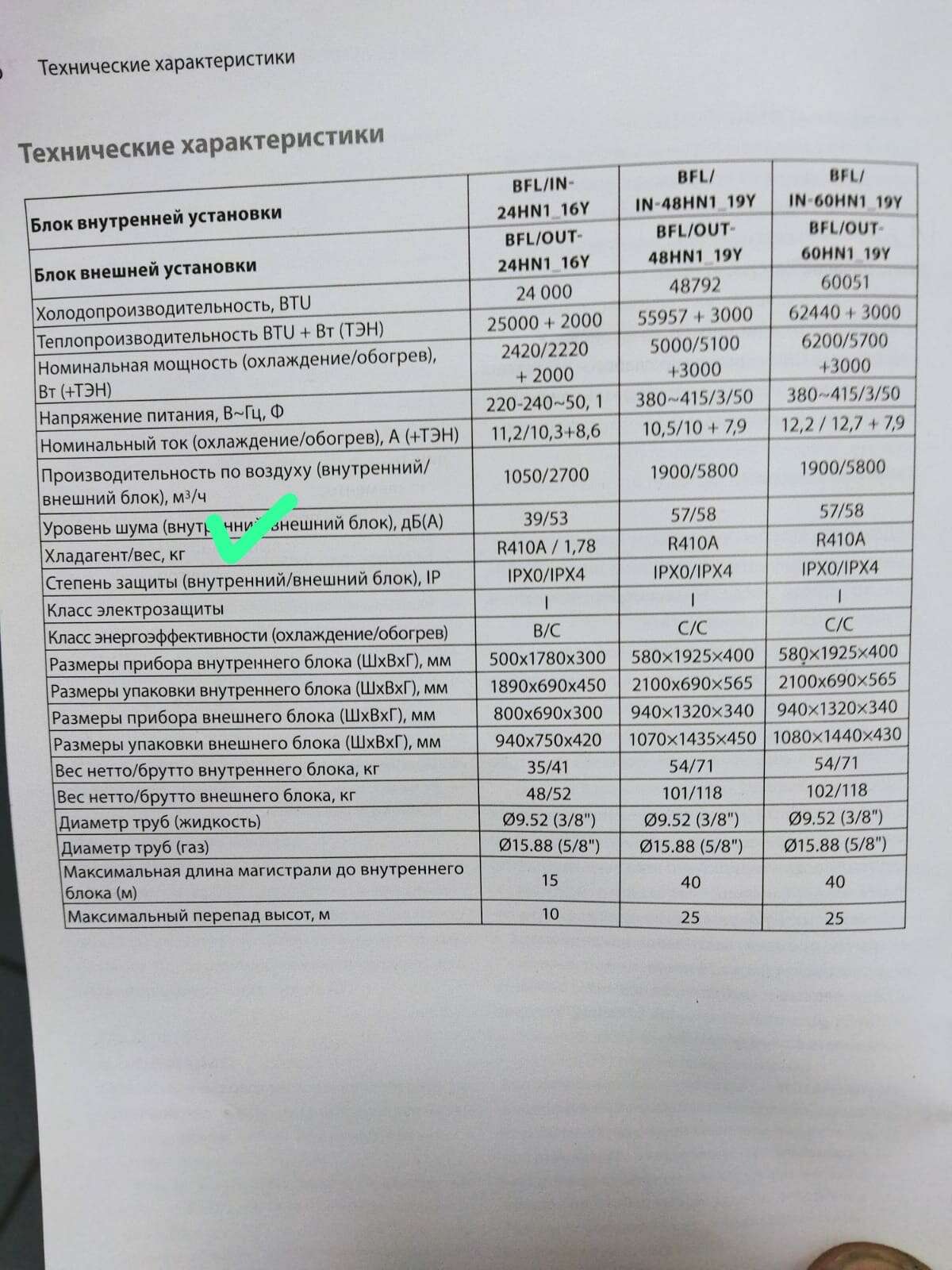

Вопрос: сколько фреон заправлять в колонный модель 60?
в 24 — в руководстве указано 1,7 кг
