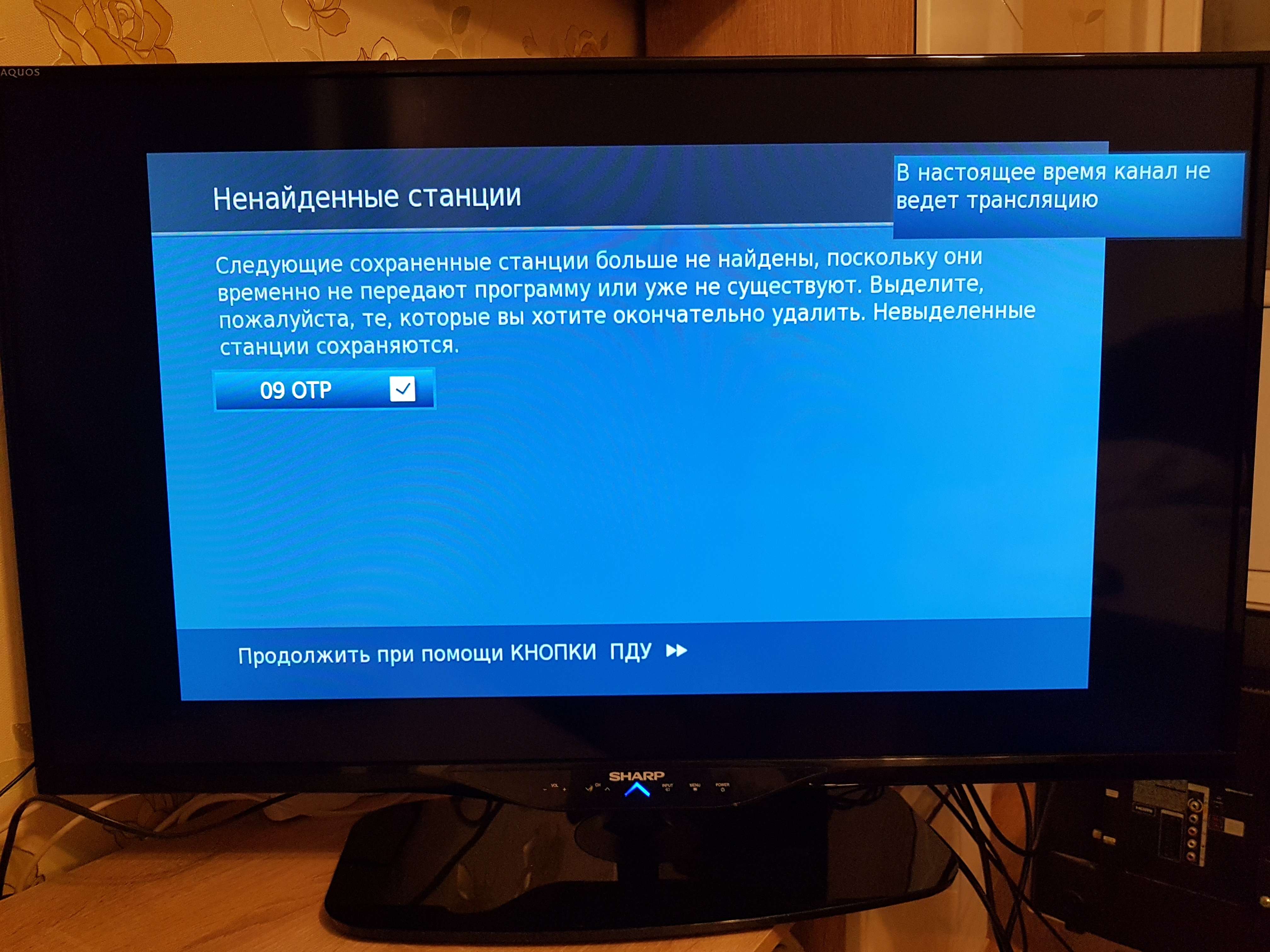

Здравствуйте, телевизор завис, на пульт реагирует, но вот выйти в нормальный режим не хочет. Что сделать?

Здравствуйте, из розетки выдёргивал не раз, а вот на стрелку ПДУ телек не реагирует.
Хотя др.кнопки срабатывают: звук, кнопка "ок".
Т.е. после включения такая же картинка и никак из нее не выйти?
180679, Ульяновск
Да, всё верно.
