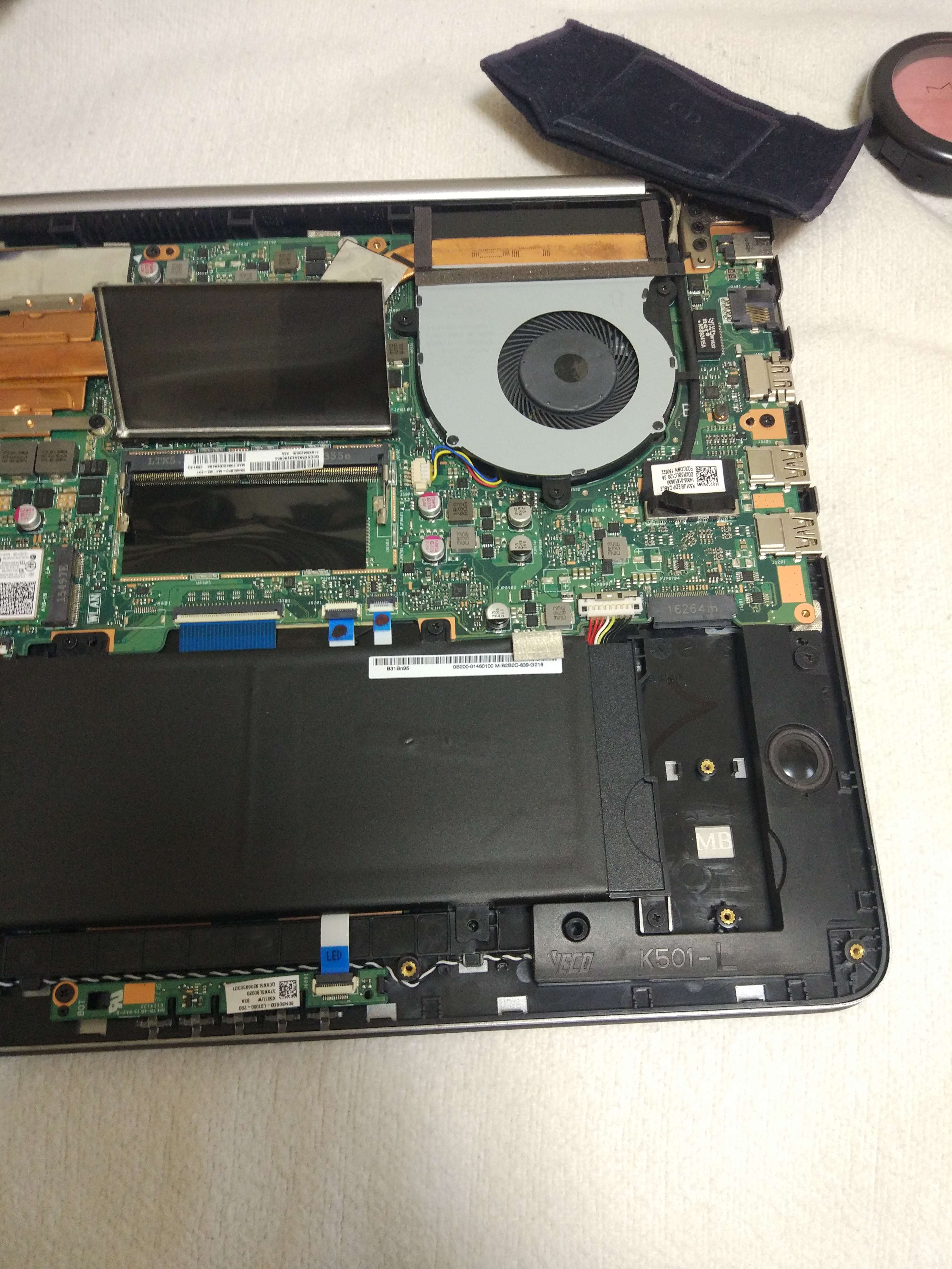

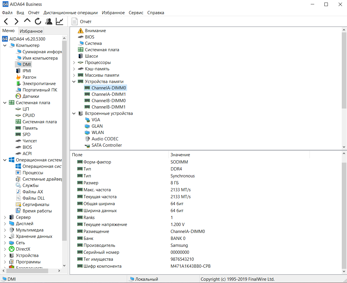

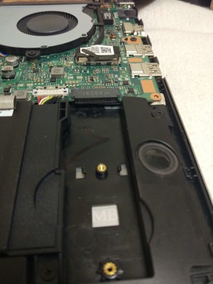

Добрый день, подскажите, ноутбук Asus K501UQ, память встроенная стоит 8 Гб. Шифр компонента M471A1K43BB0-CPB выдает AIDA64, подскажите, какую лучше всего взять, чтобы работала в паре с родной? А так же, подскажите, подойдет ssd Samsung 970 EVO Plus 250 Гб?

память samsung и берите тогда раз уже самсунг стоит ddr4 so dimm
на фото у вас слот m2 обычный. любой m2 2208 SSD подойдет.

есть просто м2 а есть м2 Интерфейс PCI-E 3.0 x4

память samsung и берите тогда раз уже самсунг стоит ddr4 so dimm(частота 2133) или можно больше?

обычный M2 2280 подоходит. ни pci e.
память можно и 2400mhz взять но рабоать будет на меньшей частоте все равно. так что смысла не много брать более высокочастотную память.
