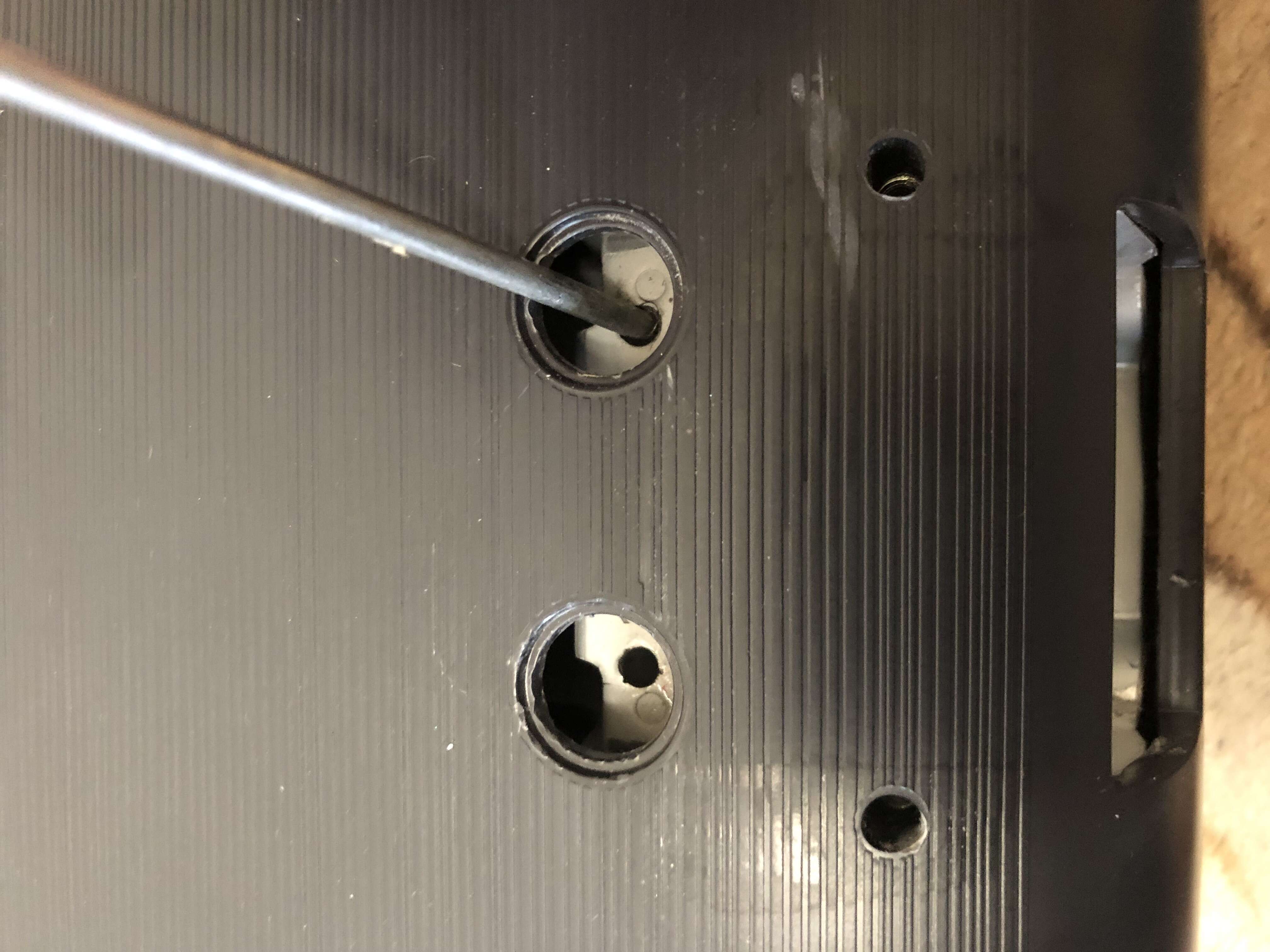

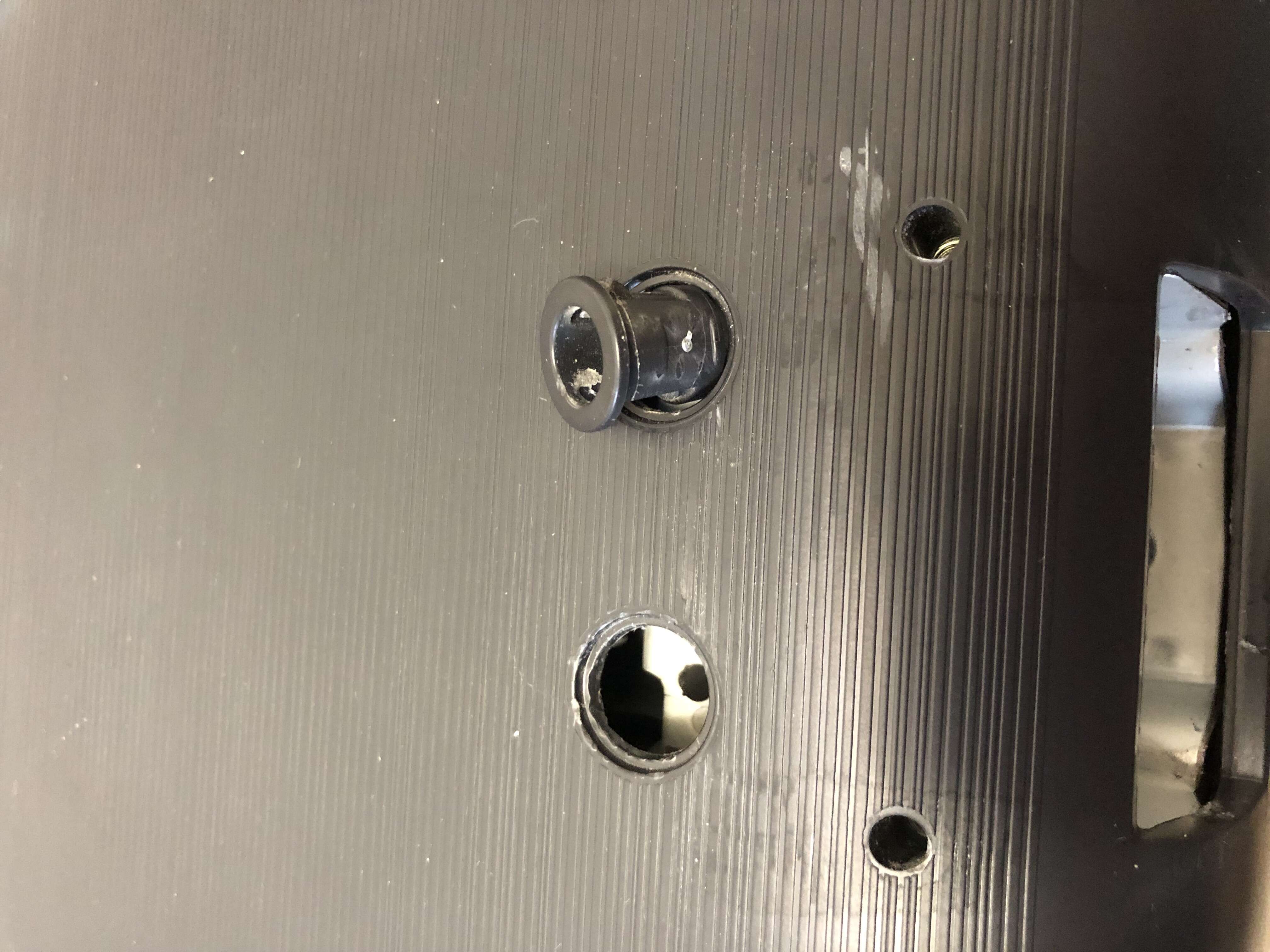

Короче, в идеале откручиваются 4 болта и ножка должна сниматься, но бл**ть он не выходит, часа два мучился…..короче, у кого такая же проблема объясняю, открутили 4 болта и у верхних 2 болтов есть заглушки, их вы сможете снять только после того как открутите болтики, после берете тонкую фигурную отверку и суете в отверстия и толкаете ножку вниз, ее там просто клинит и будет вам счастье))

Может кому будет полезно, правда телевизор самсунг 32 дюйма модель 6100. Тоже задолбался. Открутил 4 винта крепления, но ножка все равно не выходит, не дают эти самые выкрученные винты. А причина проста, взял магнит и им вытащил эти самые винты из крепёжных отверстий. И о чудо, ножка сдвинулось как по маслу
