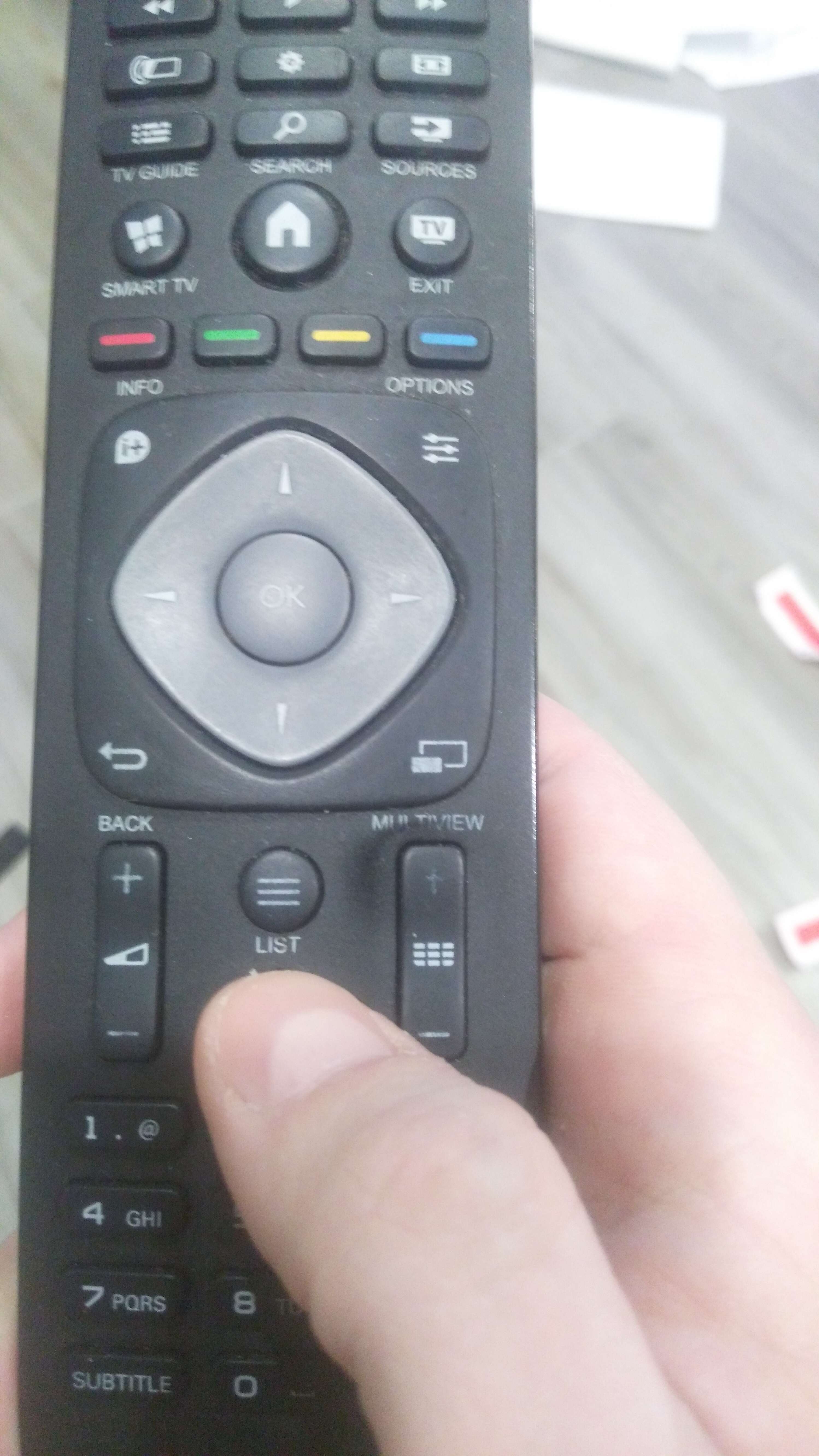

User_r214908, Москва
2 0
Кнопка лист LIST
Philips 32 PFL3517T/60
Mirajjo, Москва
2 0
Ученик, Ответы: 2, Оценили: 4 раз
Ну и знатоки вы все. Даже фото пульта опубликовали. Только пульт этот устроен совсем не так, как мой. В общем, настроила я свой Филипс. У моей марки нужно сначала избавиться хотя бы от одного или нескольких ненужных каналов. Тогда открывается нужная запись в меню. После этого нажать на пульте кнопку справа внизу от ОК, потом вправа наверху от ОК. А затем уже нажать на открывшуяся запись внизу в меню и перенастраивать каналы по своему усмотрения к своему удовольствию.
