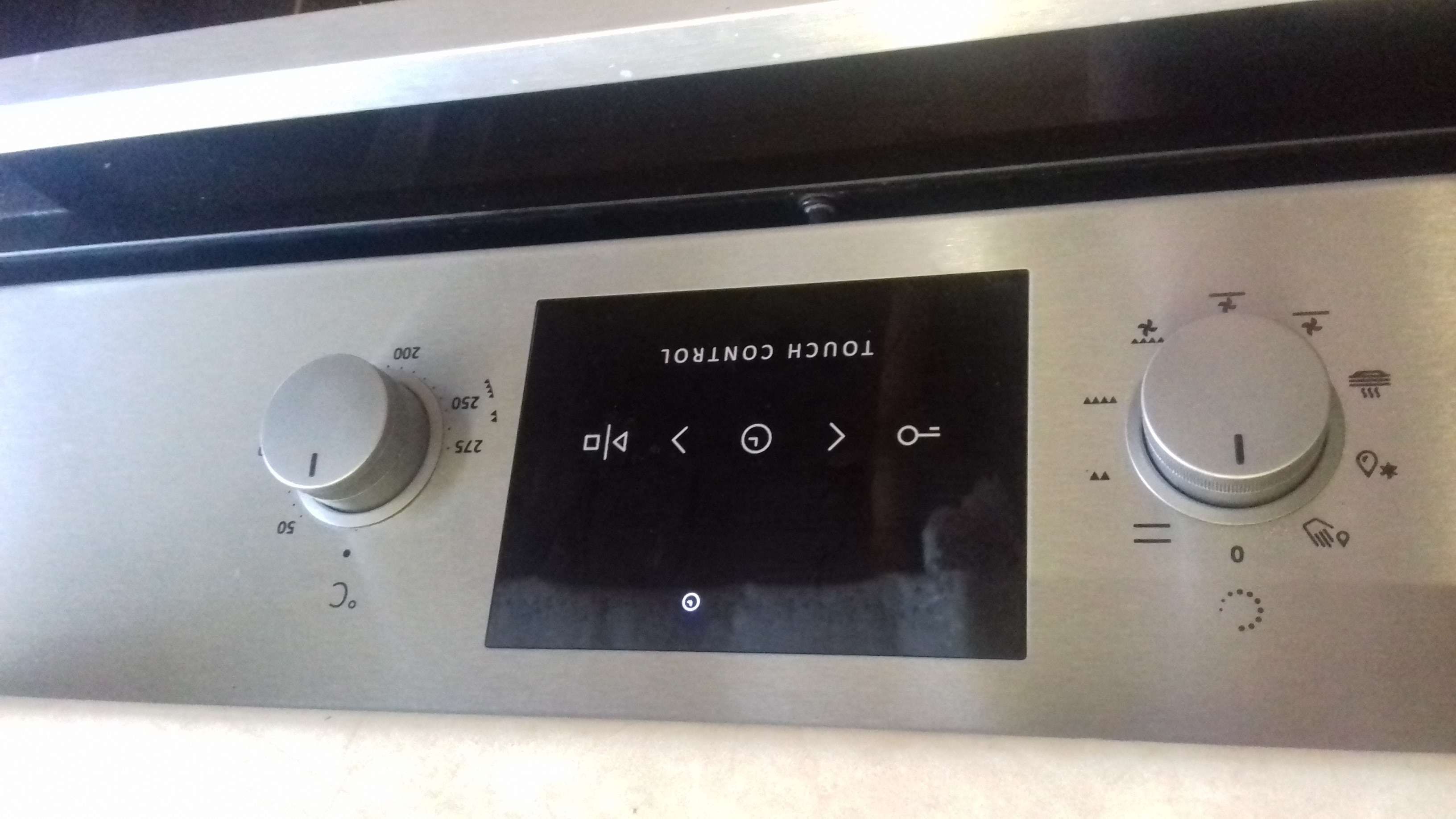

Не відображається годинник на електродуховці gorenje. Підкажіть будь ласка, що можна зробити?
Gorenje BO635E20BG-M
Гуру, Ответы: 130540, Оценили: 12589 раз
Отключить из розетки на некоторое время, при включении если не будет отображаться время как описано в инструкции нажать и удерживать одновременно до 10 секунд кнопки (ключ) и (часы)
