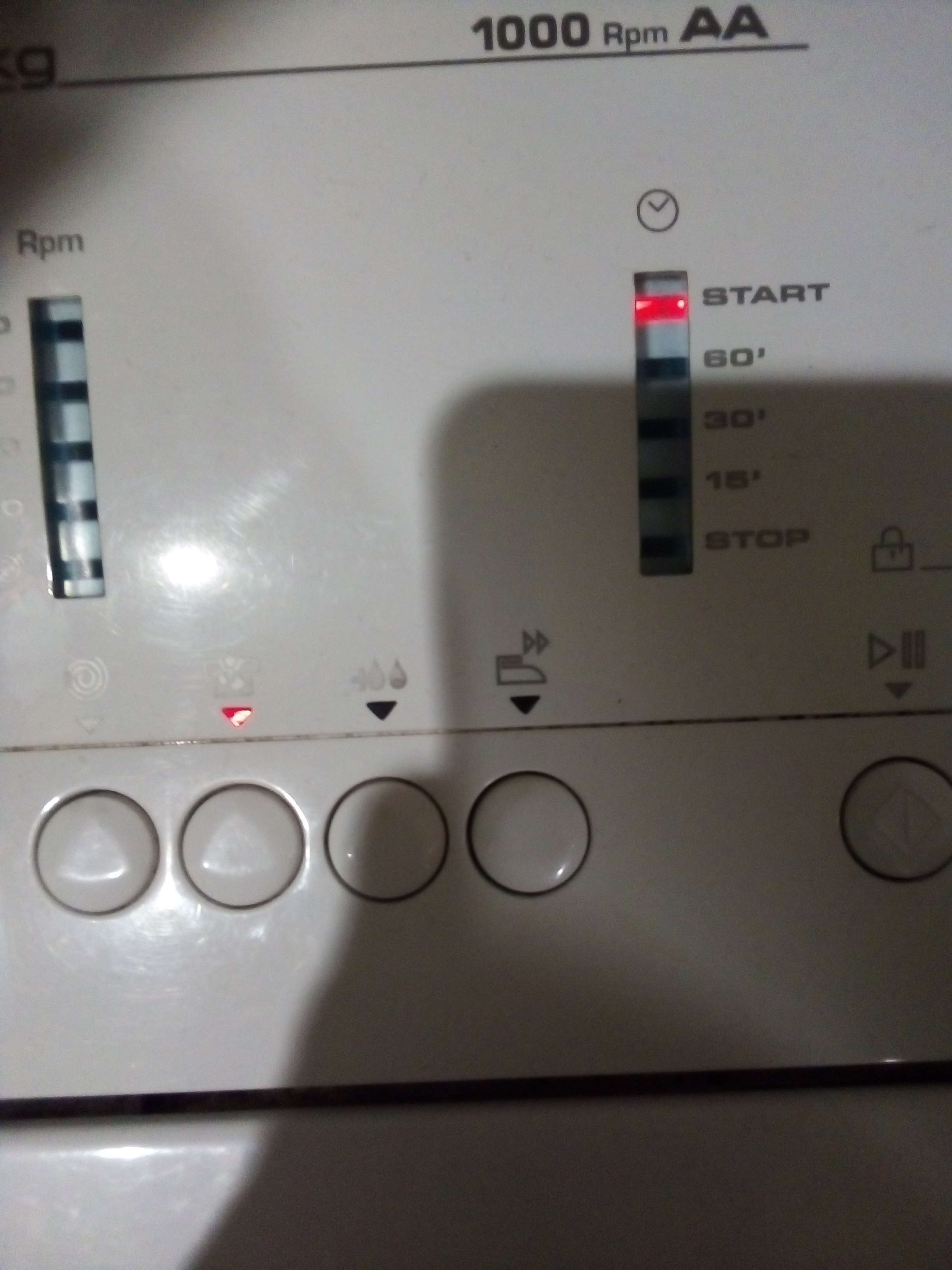

Мигают два индикатора, выжимать или просто открыть крышку, чтоб забрать бельё - не даёт.
Считать количество миганий индикации(по количеству миганий определяется проблема). Возможно в баке вода, необходимо слить воду, программатор через (off) поставить на программу слив воды https://mcgrp.ru/files/viewer/30267/1 крышку можно открыть через 2 минуты
