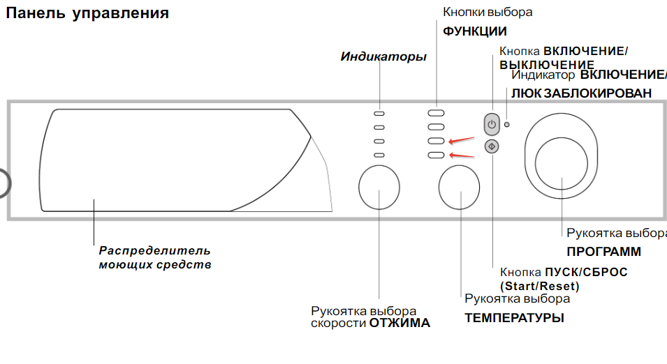

Добрый вечер. Что делать с машинкой Аристон avl109r? Мигает замок, горят быстрая стирка и дополнительное полоскание и при этом одновременно сливает и заливает воду.

Здравствуйте. Если чесно с таким не сталкивался. У нас когда все мигало, я сначало думал на блок управления, а причина была в тене. Поменял и все заработало. Еще где заливается вода ( внутри этой коробки ), должен стоять клапан подачи воды ( если у вас сливает и заливает ), может там причина.
Ariston AVL 109
Если два индикатора (указанных стрелкой) означает обрыв датчика температуры или его неисправность

Датчик температуры стоит на тене.
