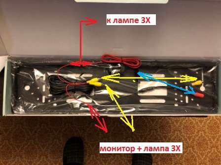

Добрый день, подскажите, купил рамку номерного знака с камерой заднего вида, вроде все понятно, как ставить, но там еще торчит красный проводок, не понимаю, куда его вставлять.

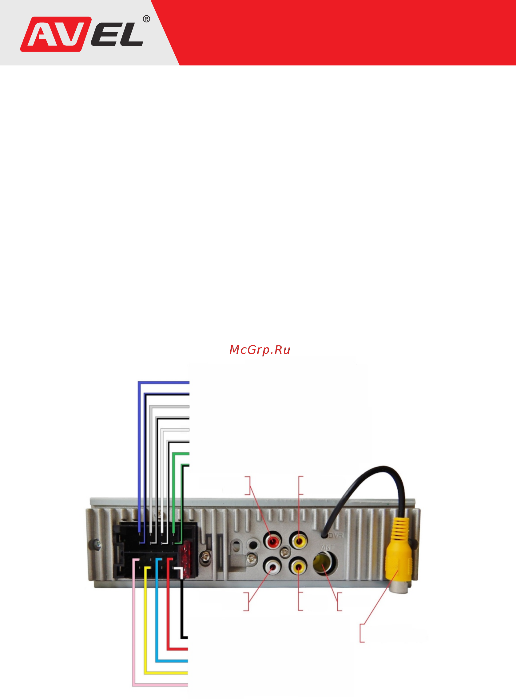

Этот провод с одной стороны к лампе ЗХ, с другой к розовому +12 на магнитоле.
