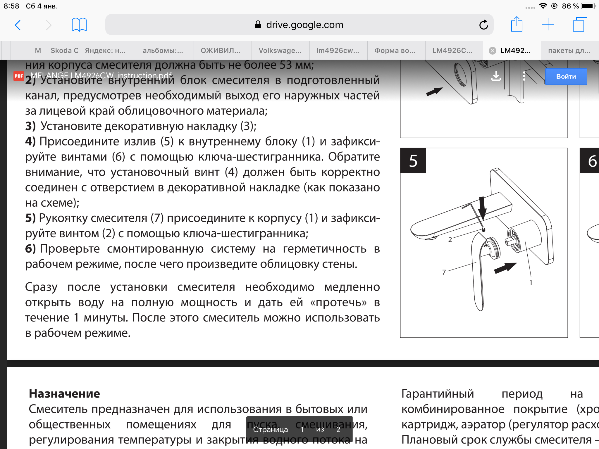

Добрый день! Смеситель LM4926CW, подтекает вода из корпуса 1. Вопрос — как закреплена крышка рукоятки 7 в корпусе 1? На резьбе или просто вставляется?
Lemark MELANGE LM4926CW
Гуру, Ответы: 129071, Оценили: 12522 раз
Закреплена винтом(2) закручен шестигранником(рис 5) https://mcgrp.ru/files/viewer/241409/1
bremenevv, Нахабино
Тоже подтекакт. Рукоятку то не проблема снять. Но как вытащить картридж? Там нет прижимной гайки, как везде! Есть шайба с 4 отверстиями. И как и чем её выкрурить? Она вообще на резьбе или щапресована туда на мертво?
