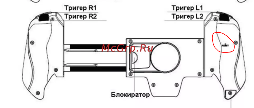

А где ресэта
Вот он:
Ritmix GP-050BTH Black/Red
Нажмите скрепкой или иголкой.
