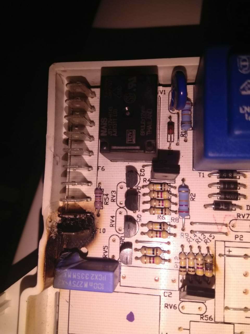

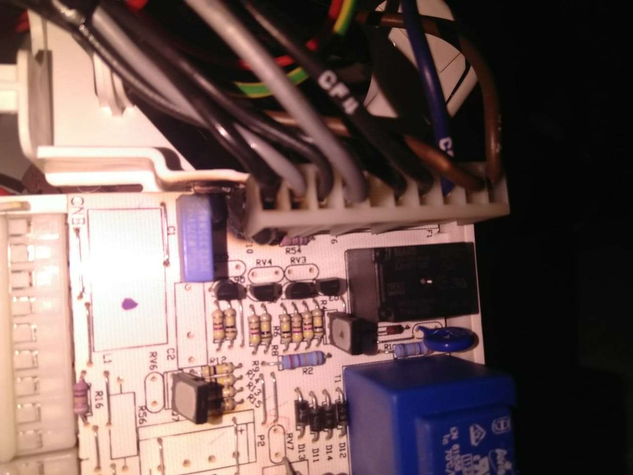

Здравствуйте. Случилась технологическая беда. Стиральная машина ARDO TL80E, хлопнув на прощание салютом, решила уйти в новогодний простой. Моя семья категорически не согласна проводить праздники и прочий досуг в трудах постирушных. Выручайте. Фото проблемы прилагаются. В чём может быть причина такого подгорания? Есть предположение, что некоторым виновником может являться замок крышки. Он уже давно не совсем корректно работает (фактически не запирал, с некоторым усилием можно было открыть машинку в любой момент работы). Да и после происшествия, наблюдал нагревание накладки в районе расположения замка. И какие будут советы по дальнейшей диагностике и ремонту?

Заменить блокировку замок, плату в ремонт
причиной может быть сырость
