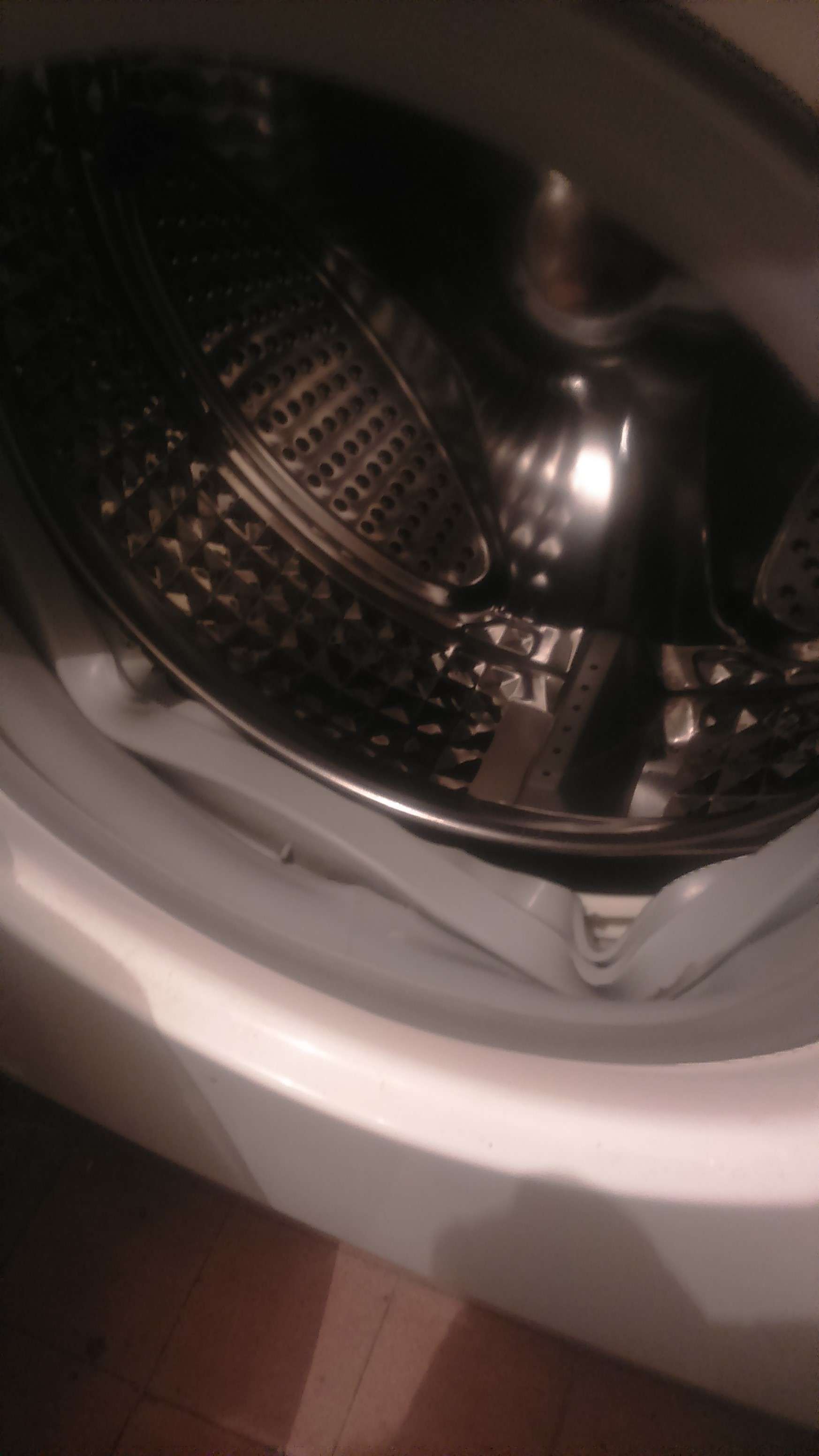

Почему зажевывает резину возле бака? Уже раз поменял но снова деформировалась... Samsung WF0400N1NE [Ответы 1]
Samsung WF0400N1NE
Вопрос 268199
Seryoga024, Шуази-ле-Руа
Почему зажевывает резину возле бака? Уже раз поменял, но снова деформировалась.
Samsung WF0400N1NE
Samsung WF0400N1NE

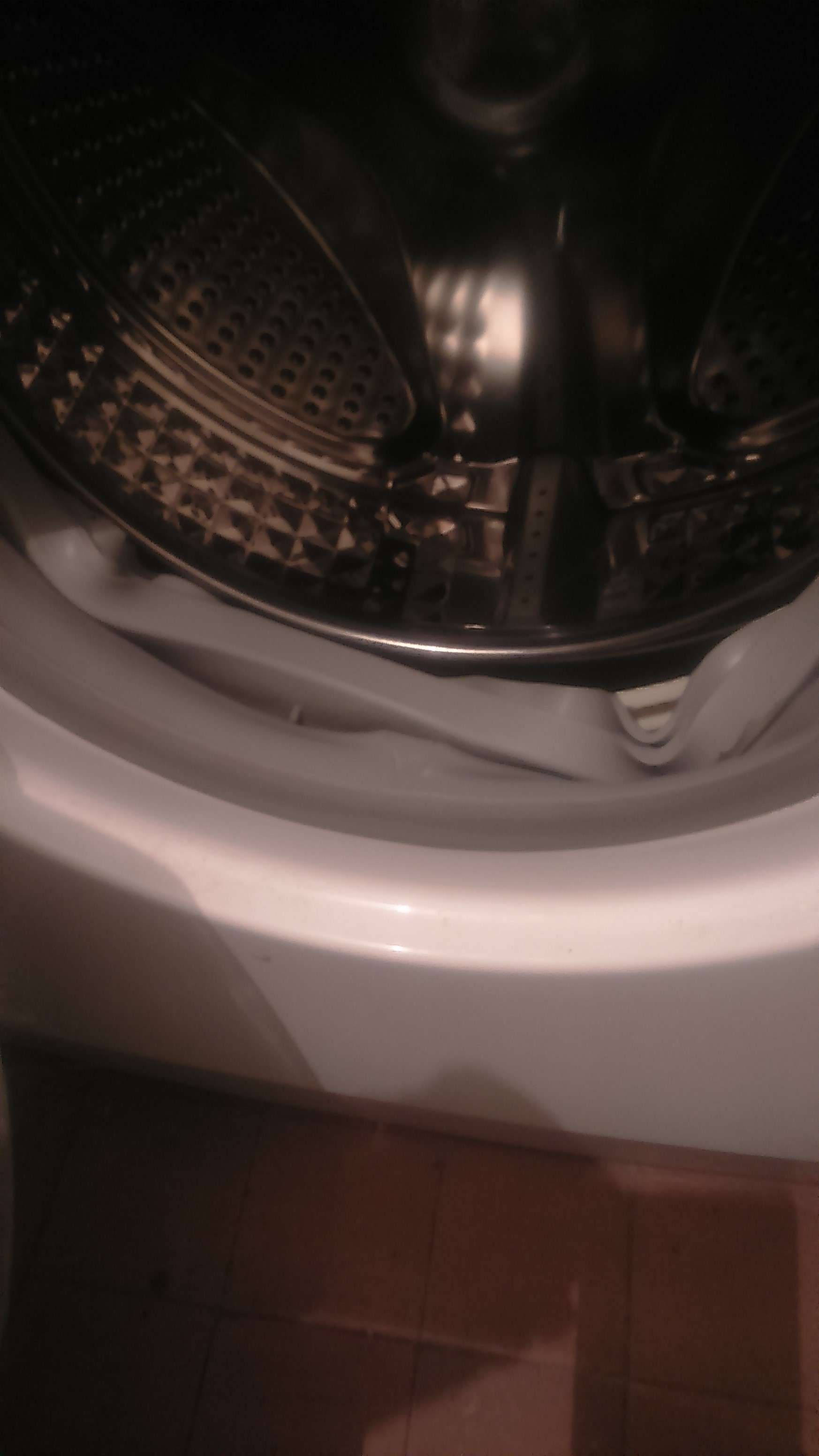

И снова вся деформировалась и повылазила.
Разбиты подшипники при отжиме резину трет бак и после нагрева ее коробит, проверить исправность подшипников как у автора видео, возможно сама манжета требует замены
