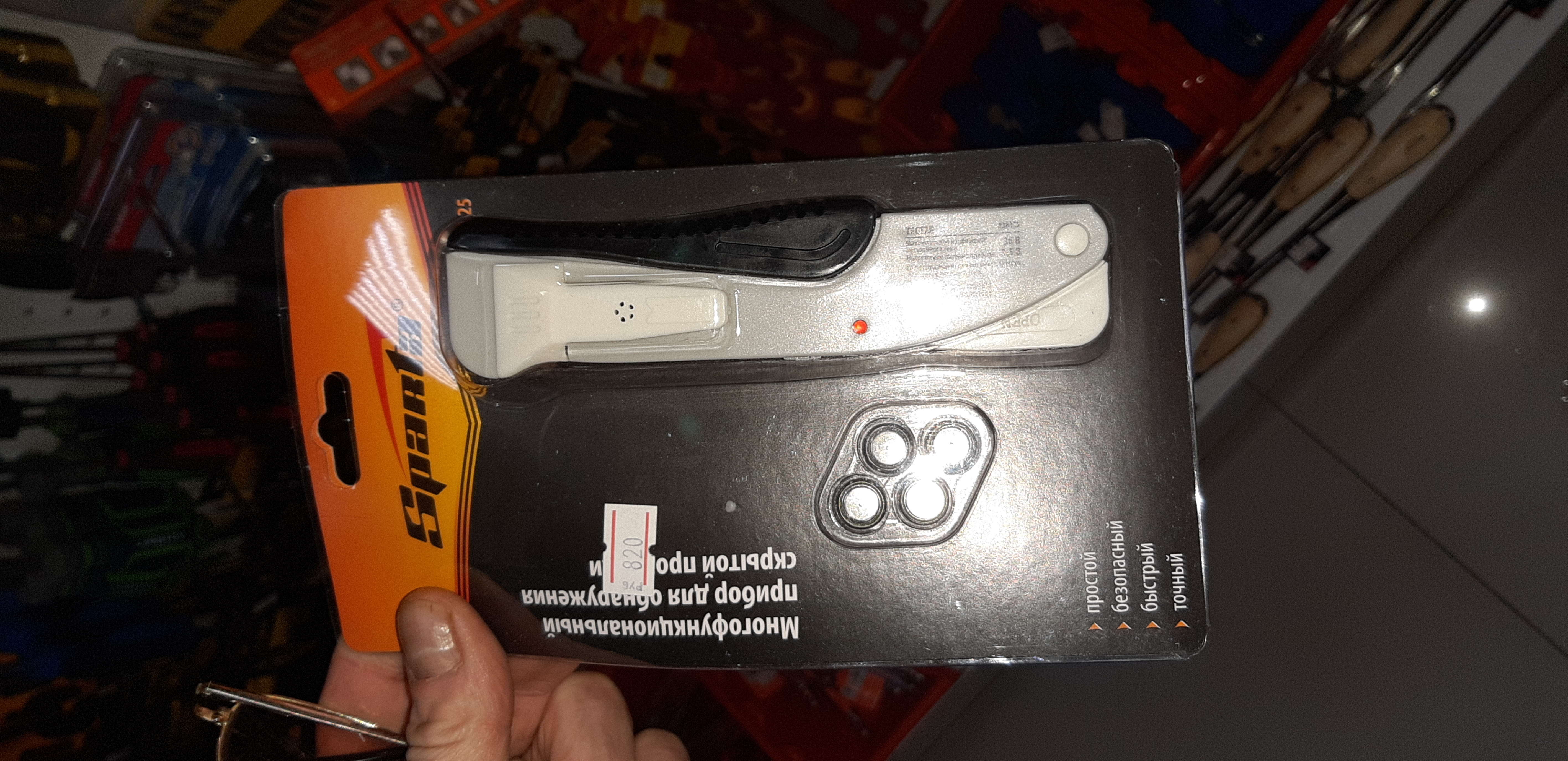

Здравствуйте, у меня такой вопрос, у меня дома толстые стены и провода находятся глубоко, где то 8 см. Этот прибор будет срабатывать на такое растояние, на какое расстояние расчитан этот прибор?
Гуру, Ответы: 128526, Оценили: 12501 раз
Глубина определения закладки провода зависит от материала стен, состояния зарядки элементов питания, информации о глубине определения провода производителем не указано
User_r388913, Редмонд
на такую глубину залегания проводки, этот прибор не поймает, ну максимум 10мм, возможно лучше включить нагрузку, чтобы поле стало помощнее,тогда поймает и чтобы не было металического экрана.
