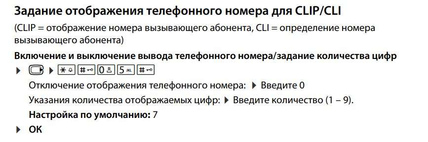

Помогите настроить АОН на Gigaset C610.

Спасибо, но не получается. При открытии меню набор каких либо клавиш неактивен, кроме перемещения стрелкой по иконкам меню.
Возможно, на дисплее и не обязательно должны появляться символы, просто введите эту комбинацию.

Спасибо огромное, получилось! Помогите еще пожалуйста то же самое с моделью S530 сделать. Там не работает сочетание этих клавиш..
Напишите полностью производителя и модель.

выходит цифра 9, которую невозможно ни на что изменить, она не активна
Вводите: меню, затем *#05#7 затем ОК.
Светлана, Самара
Новичок, Ответы: 5, Оценили: 0 раз
К 9 добавляестся 7, а ОК нет
