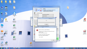

Всёравно запуска сканирования не происходит, пишет вот такую ошибку (скрин в файле)
Для запуса сканирования приходится нажимать кнопку на IR1133A и выбирать компьютер.

Не видит сканер скорее всего. Установка прошла без ошибок и он нашел его по USB? В диспетчере устройств сканер есть?
