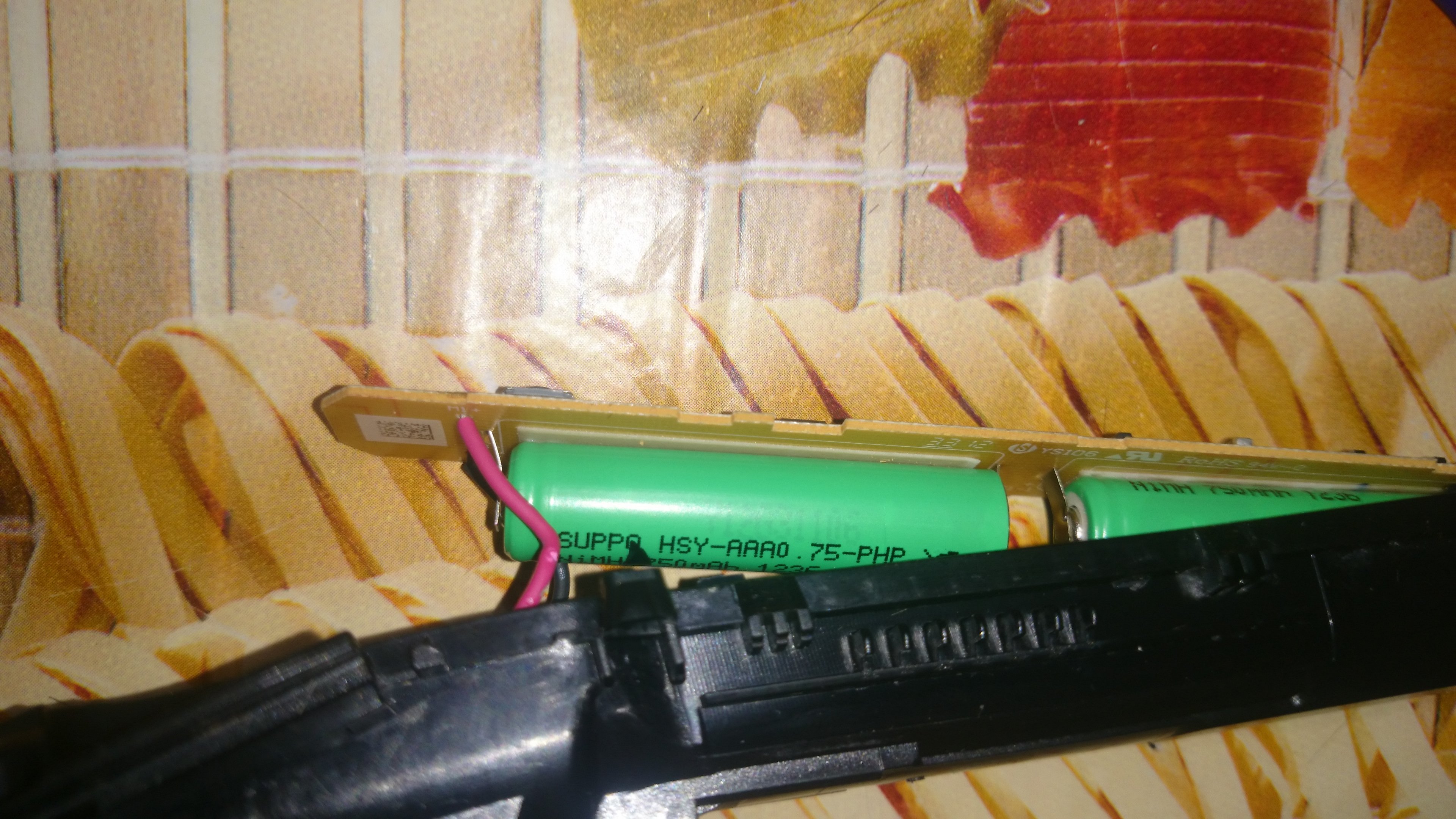

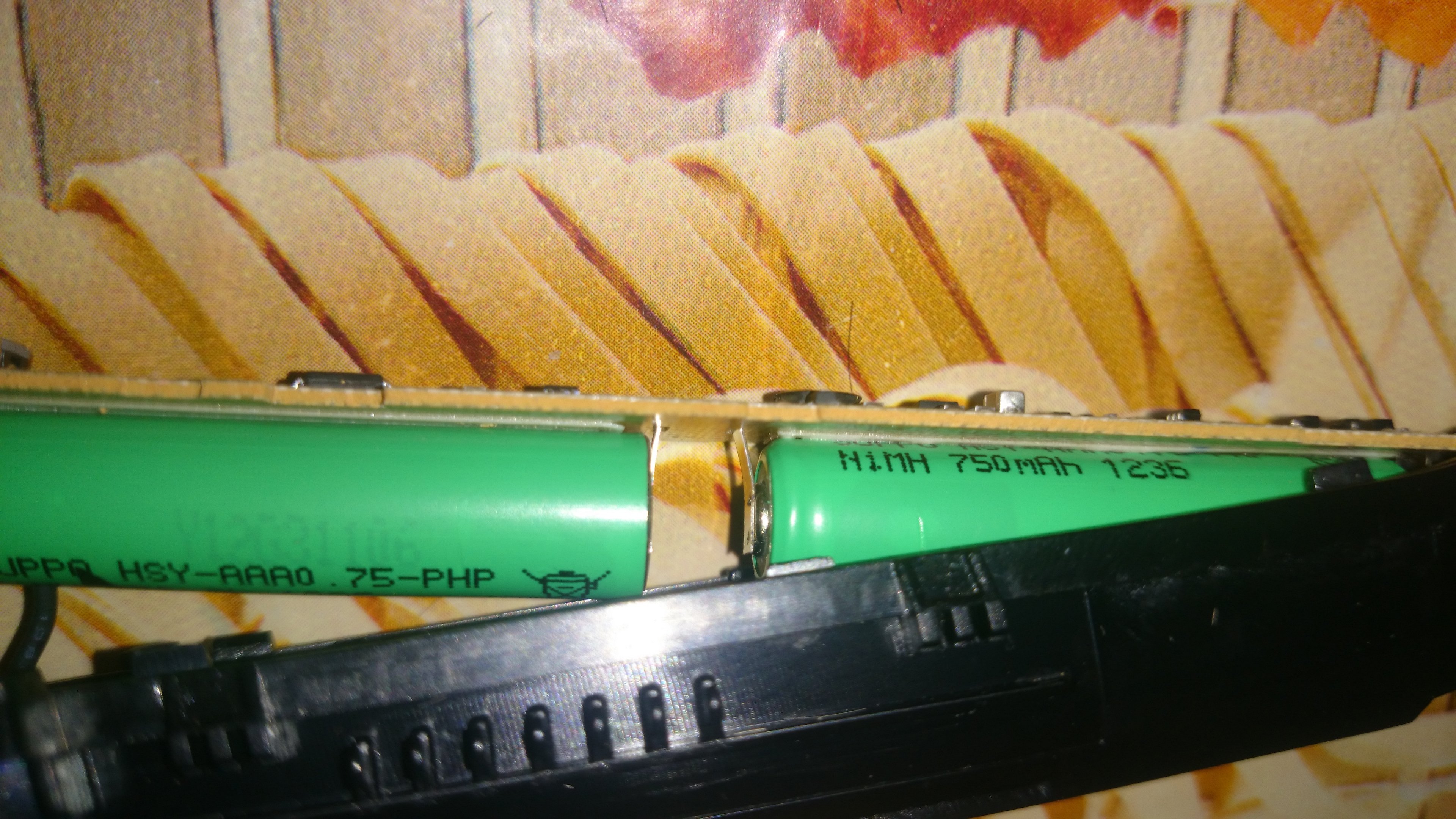

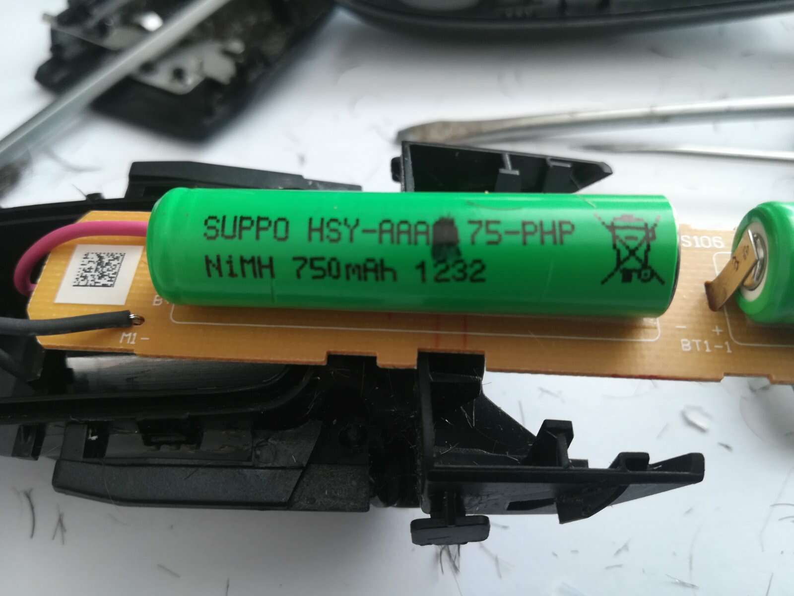

снять голову и открутить 2 болта ,отогнуть прорзининую вставку от головы примерно до середины. Двеклипсы по центу отогнуть верх сам внимется, дальнейшие защелки пластиковой картой. Стоят 2 аккумулятора suppo hsy-aaao 75-php (nimh 750mah 1236)

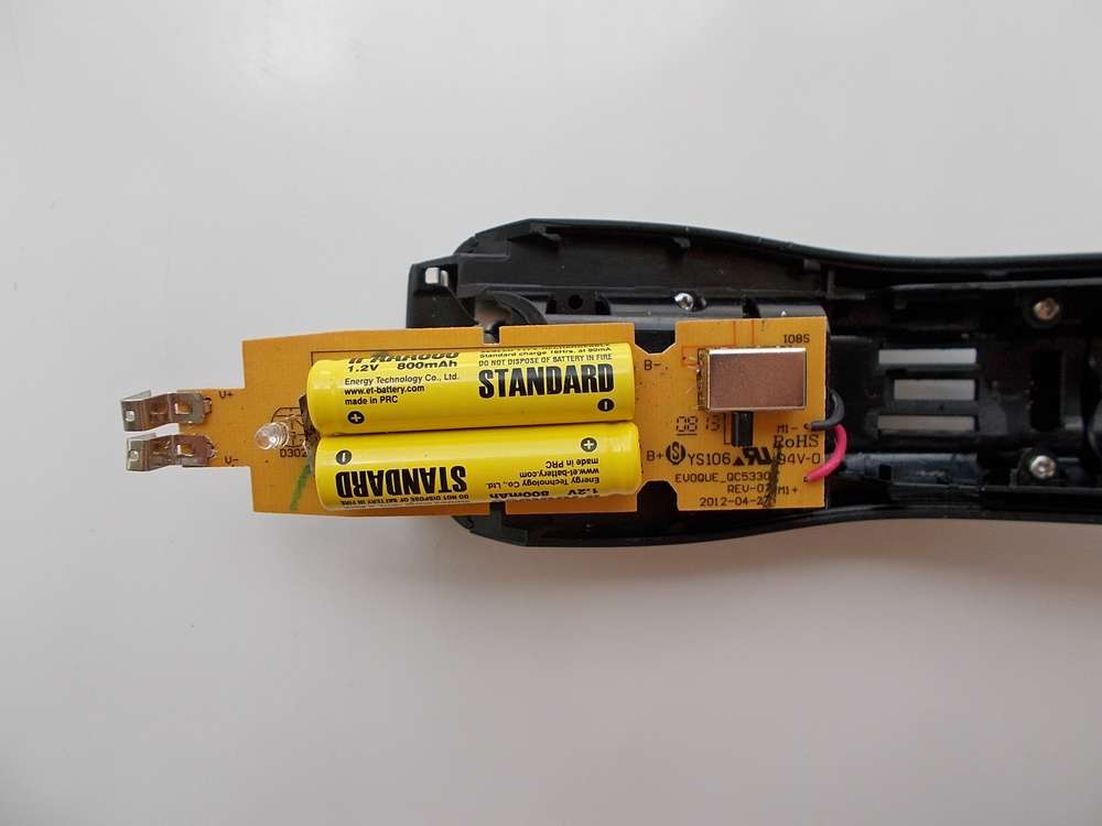

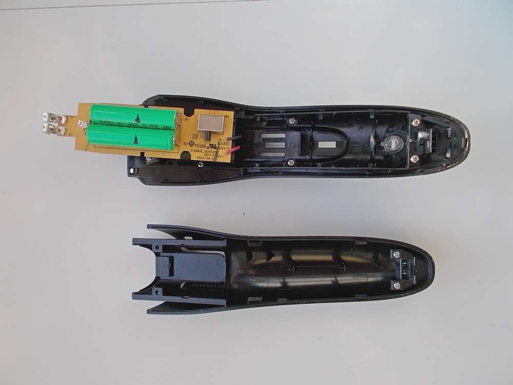

Розборка QC5370/15 , замена аккумуляторов Philips QC5370/15 (немного фоток)

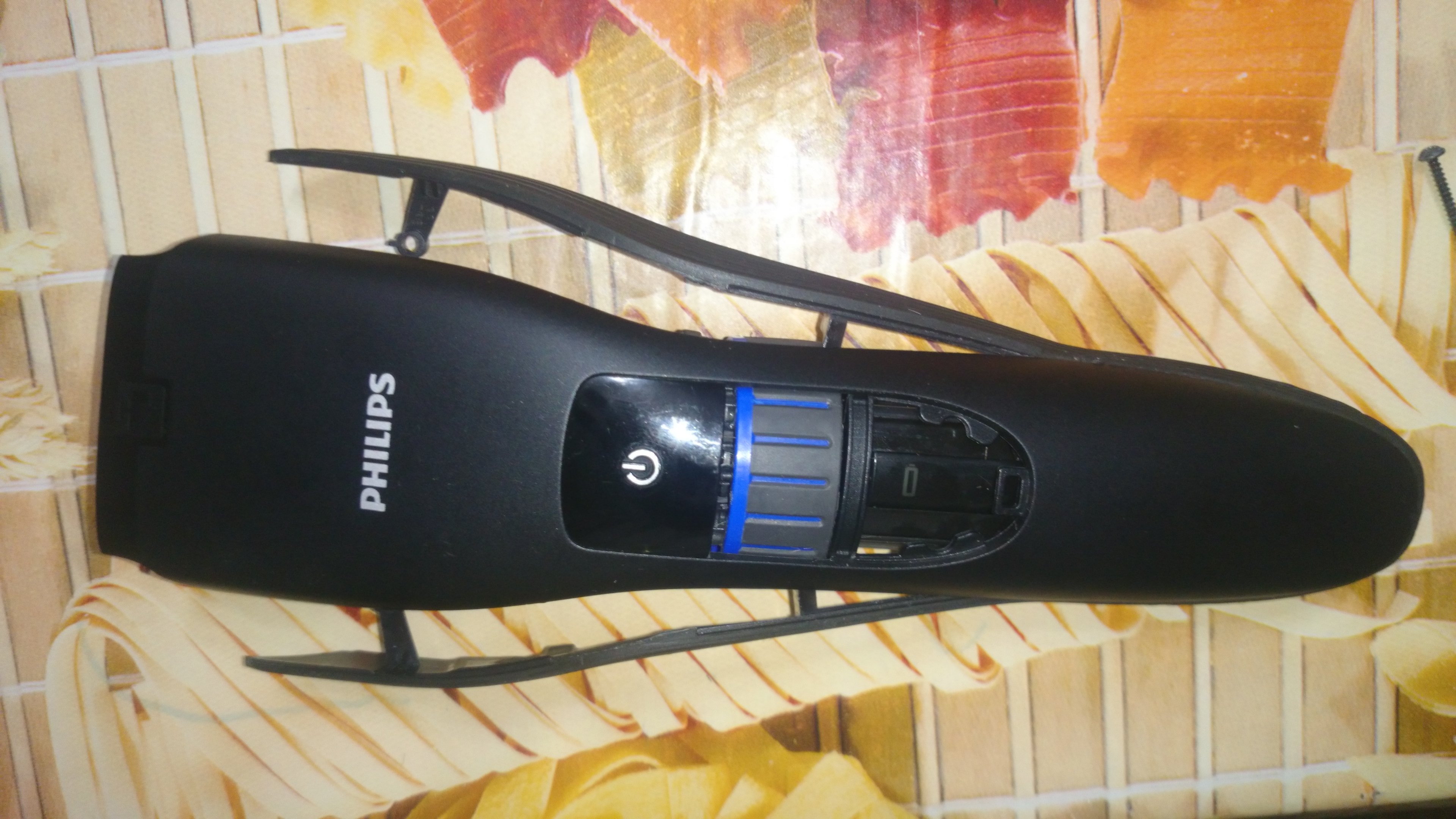

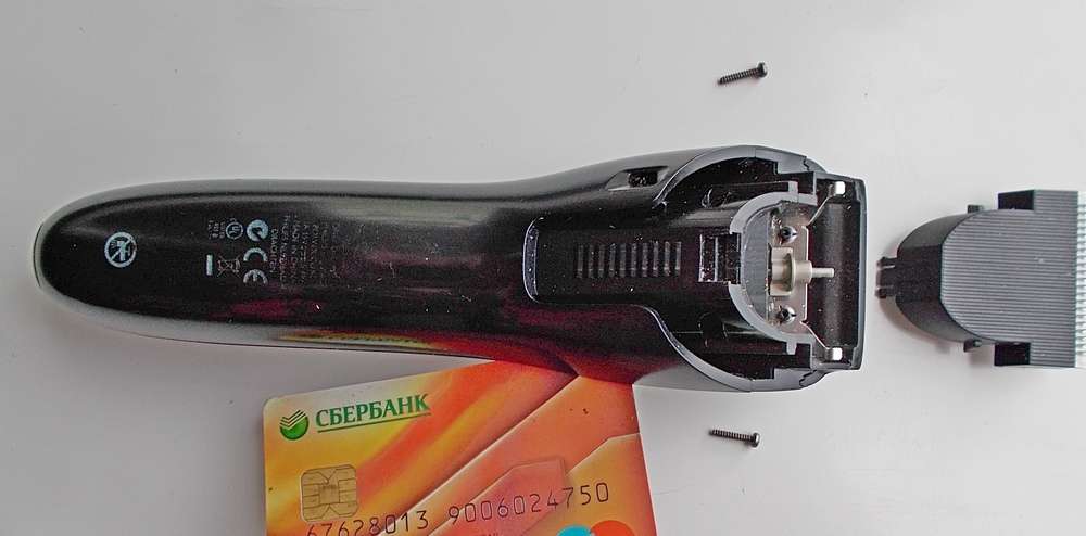

Сам смог только снять головку,планку выключателя и открутить два шурупа крепления верхней и нижней части корпуса.В образовавшуюся щель вставил пластиковую карту,но ее продвижение результатов не дало.Ломать фиксаторы крепления желания нет.Из классиков:что делать?

По разбору дополнеие: там 2 винтика в районе головы, их легко найти, они освобождают лицевую крышку, а под ней еще 2, которые держат боковую резинку. С трудом их заметил, чуть не оторвал)

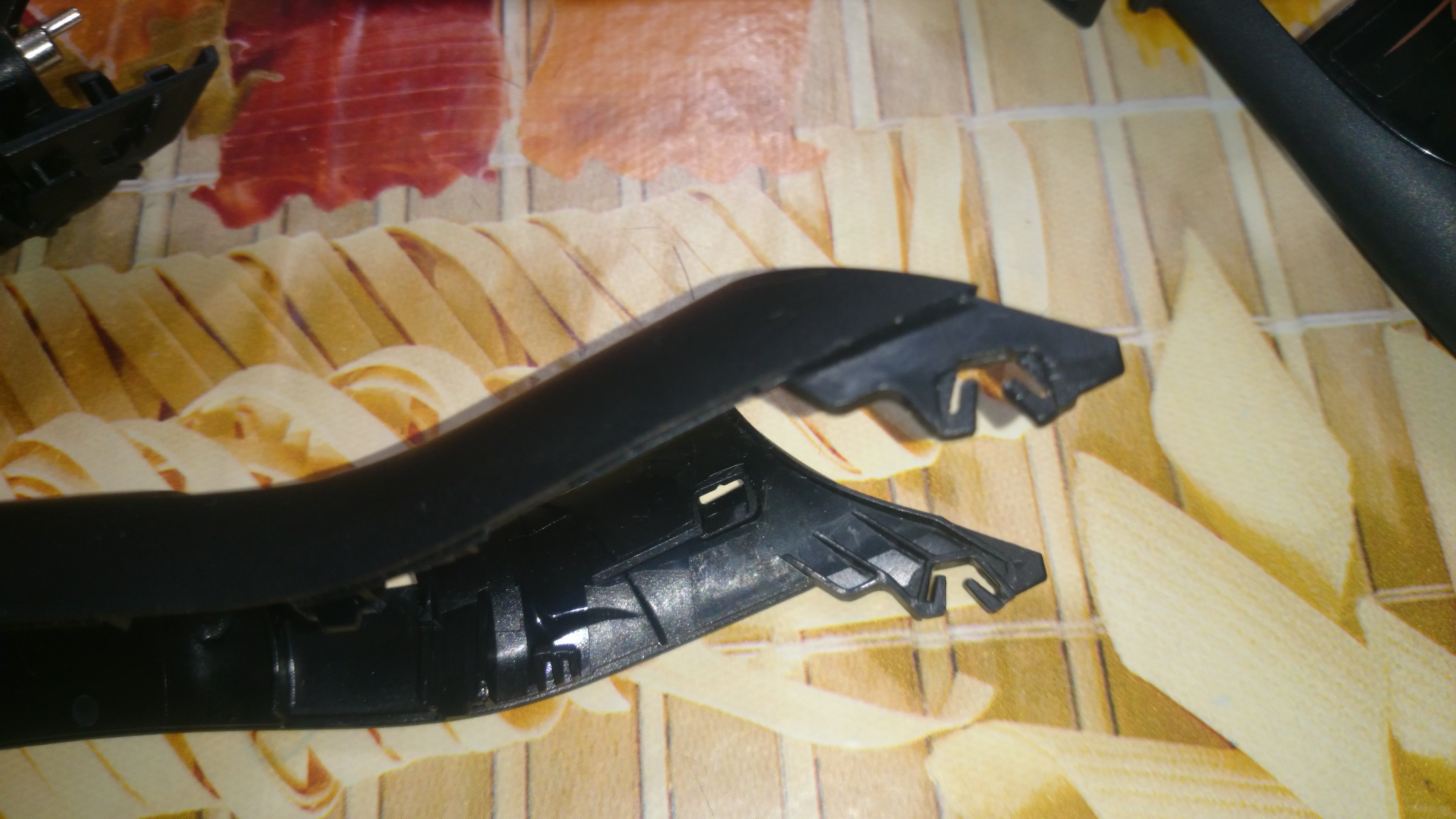

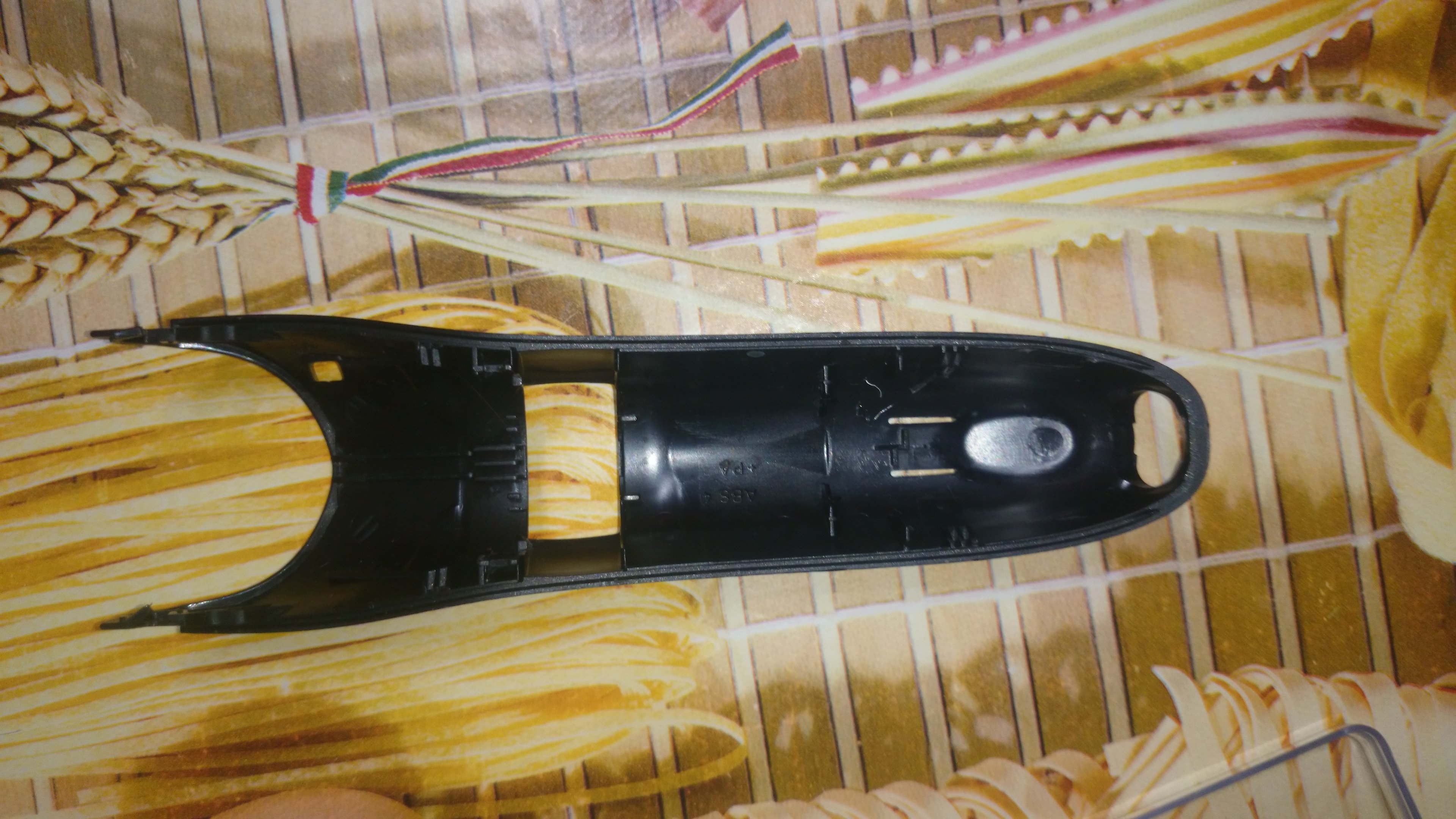

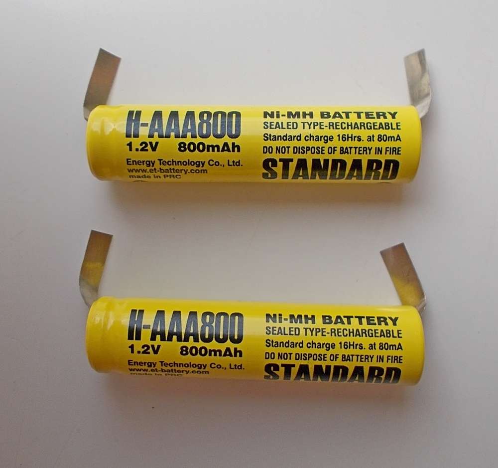

Попытался в поиске вместо "как заменить АКБ в 5360" набрать "как разобрать 5360 для замены АКБ",опять одни обзоры и хвалебные отзывы.Придется самому методом тыка половинить машинку,аккумуляторы видно в щели снятого выключателя.Небольшой опыт в радиотехнике есть,паяльник держу в руках шестой десяток лет.
Philips QC5370/15 Philips QC5370/15

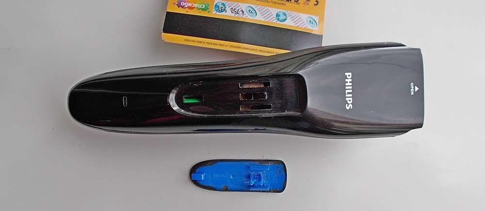

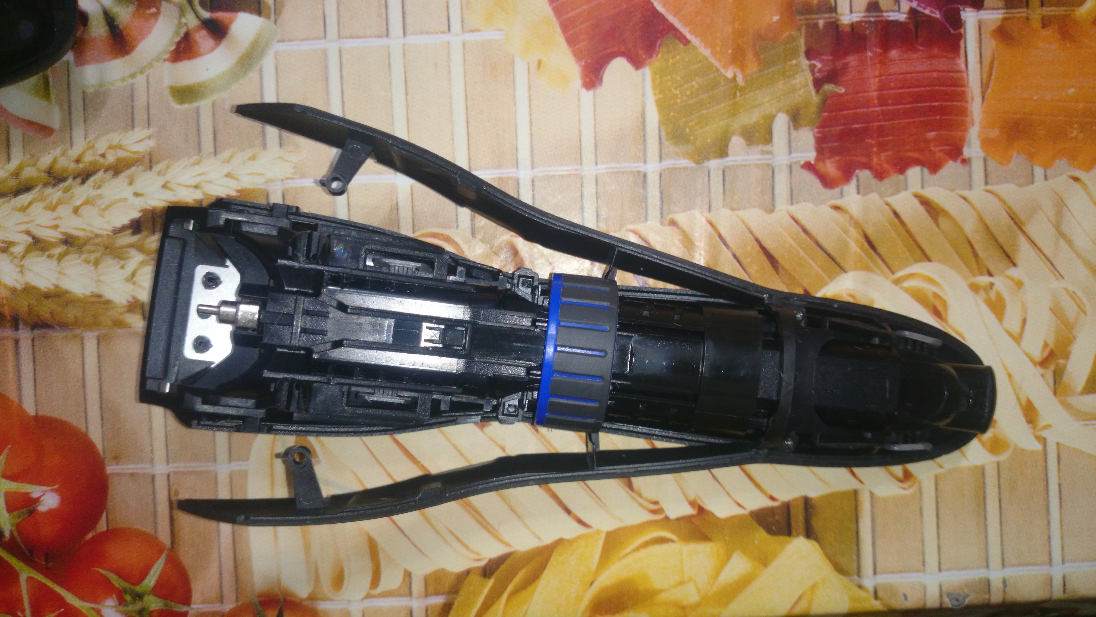

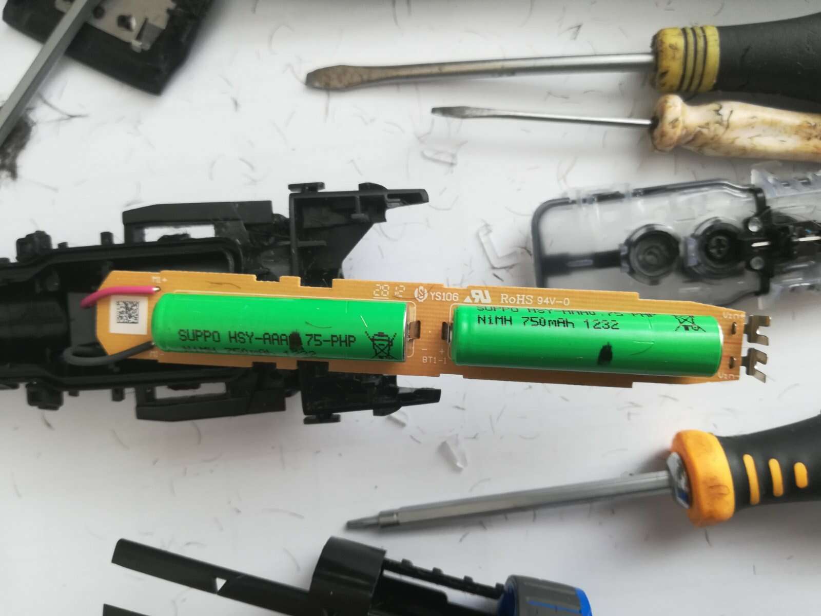

Поцесс разборки машинки,с помощью пластиковой карты умудрился раздвинуть защелки без повреждений.Батарейки стандартные ААА,контактной сваркой приварены пластины,одна на +/-,две в плату,буду думать,как те,что идут в плату,аккуратно оторвать от АКБ и сделать АКБ быстрозаменяемыми.Если вам это нужно разместить на форуме,размещайте.Скинул бы сам,вдруг кому это надо,но фотки не грузятся.
Удивляет подход производителя.Нигде не указан процесс разборки для замены и сделали АКБ несъемными.Не можешь сделать сам,неси в сервисный центр,замена с АКБ обойдется дороже половины стоимости машинки.Либо надо иметь навыки с техникой,в худшем случае,если сломаются защелки,можно проклеить,да два шурупа будут держать
Philips QC5370/15
С утра обзвонил сервисные центры Филипс,АКБс припаянными отводами нет,знакомый из гарантийки сказал,что даже если бы были,с меня взяли стоимость+работу,а это уже больше 1 тыс..Поехал в магазин радиодеталей,а они там есть,не такие конкретно,но подобные на 800мАч 280 руб пара..Припаял,машинку собрал,все работает!

Я впаял 2 обычных ааа аккума на 1000 аh
