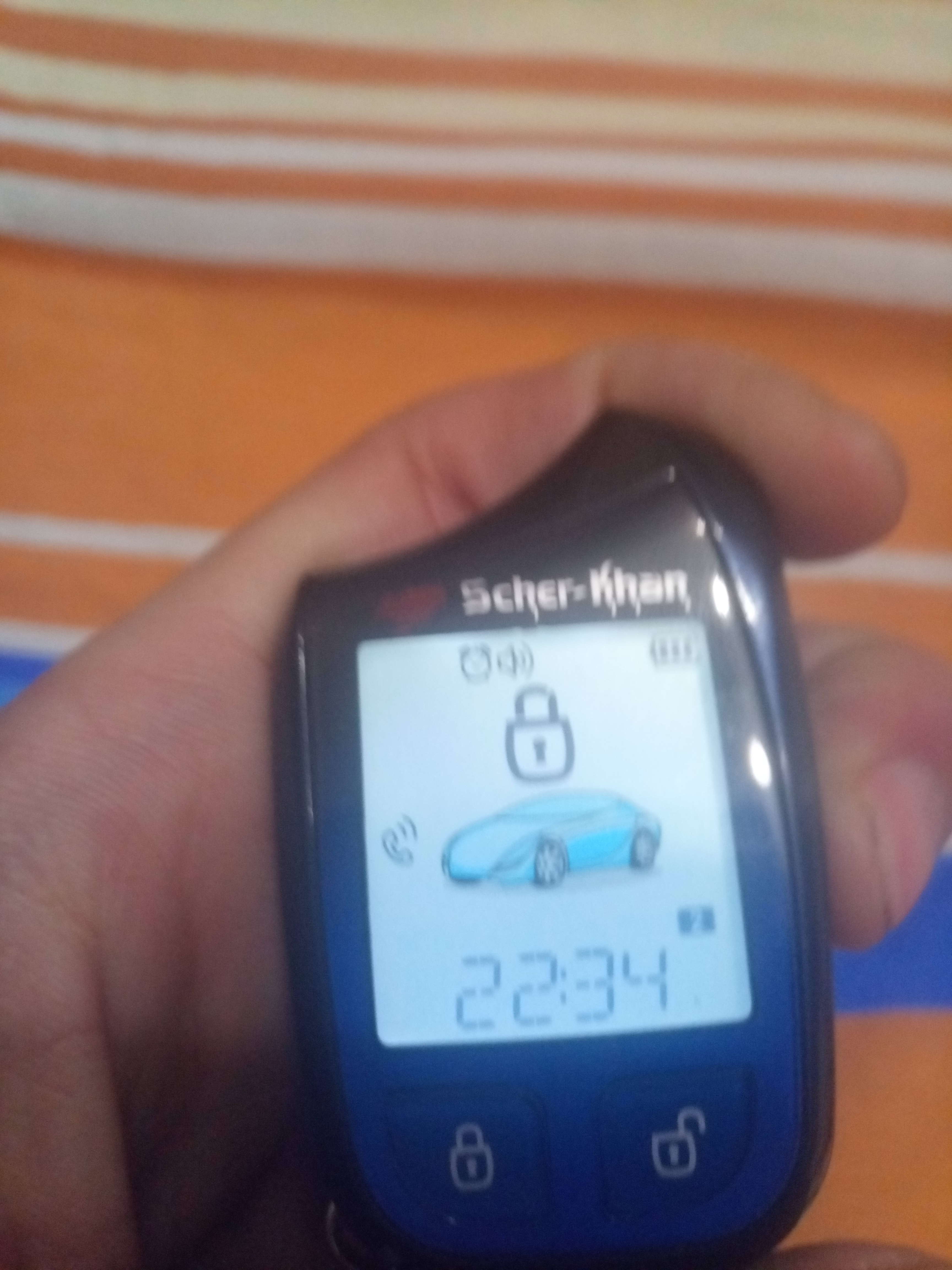

Пропала связь с машиной , на нажатия кнопок не реагирует, лишь антенна в верхнем левом углу мигает.

Возможно отвязался брелок. Сделайте заново программирование обоих брелков:
https://mcgrp.ru/files/viewer/145615/64
Если при программировании сигнализация не будет реагировать на оба брелка, то неисправен антенный модуль, если только на этот, то сам брелок.
