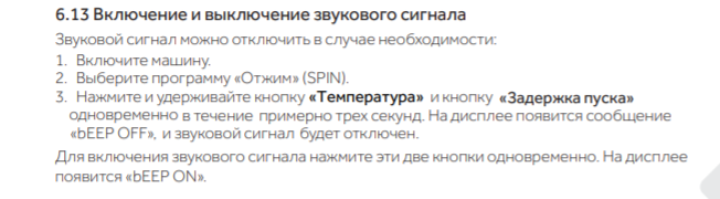

Здравствуйте. Не пойму, как включить звук при окончании стирки. Написано в описании, что выбирать при режиме отжим две кнопки: "Отжим" и "Температуру". Но при выборе отжима не высвечивается больше никаких функций, кроме оборотов. Как же включить звук?

Попробуйте так, после включения машины нажать и удерживать кнопку (функция) пока не появится надпись (BEEPE) https://mcgrp.ru/files/viewer/100044/5

Извиняюсь , выбрала неверную модель машины. У меня модель Haier HW-BP 12969AS

Включение отключения звука, нажать и удерживать кнопки (температура) и (задержка пуска) до появления на дисплее BEEP OFF

Уже пробовала. Выбирала функцию отжим , при этом больше ни одна функция не высвечивается кроме оборотов
