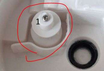

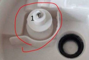

Осмотрите визуально нижнюю часть, куда наливается вода с бака. Выглядит примерно так (это на примере другого аппарата):

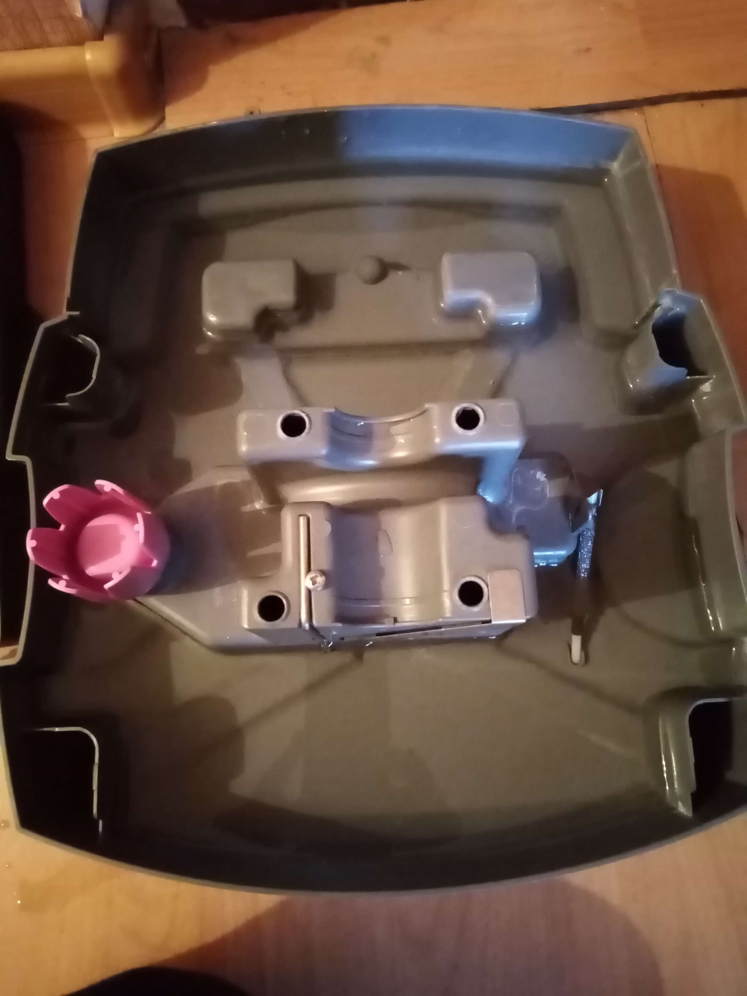

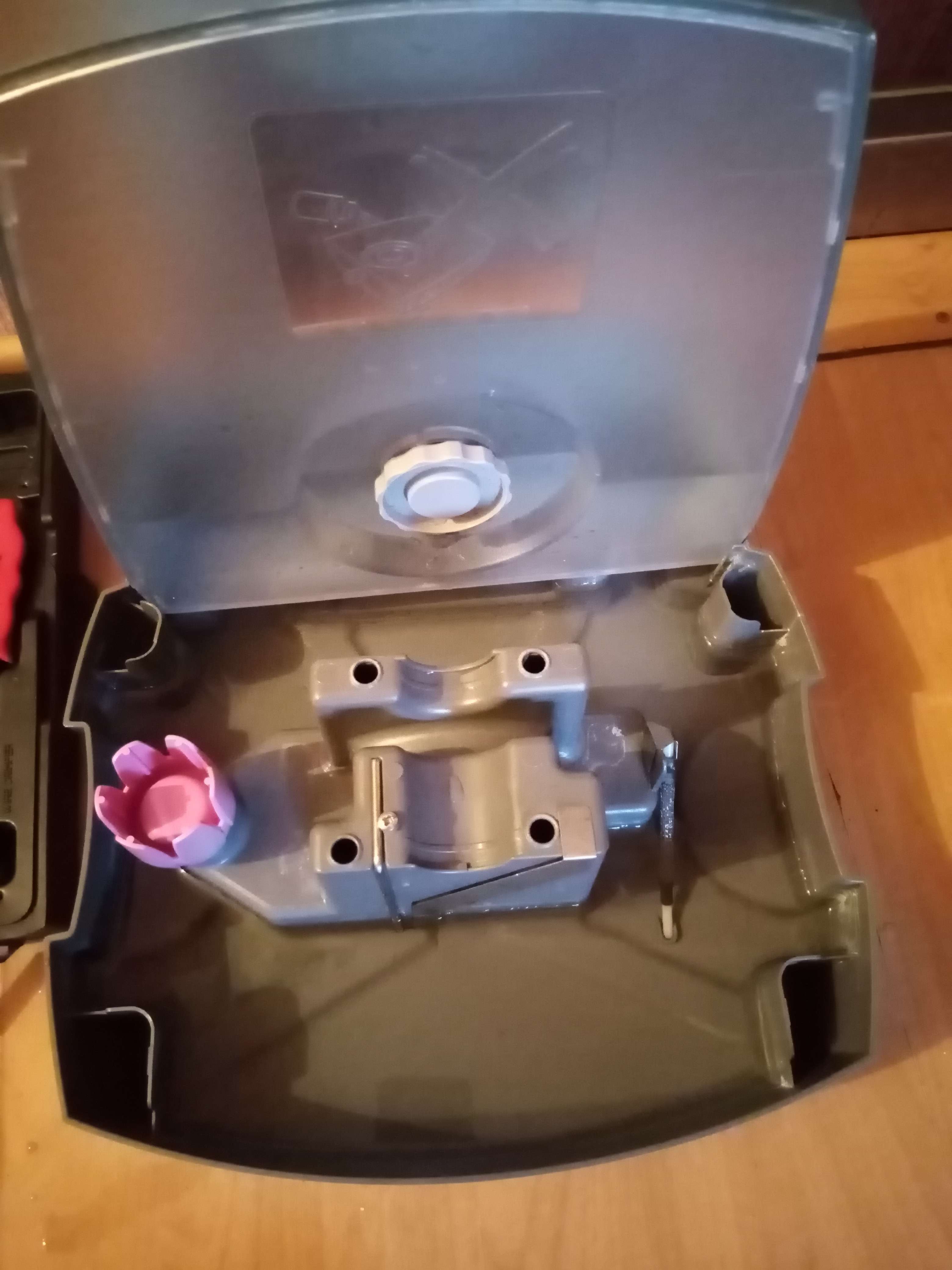

Нижня часть на моей мойке выглядит так. Место для попловка с ходу не найти.

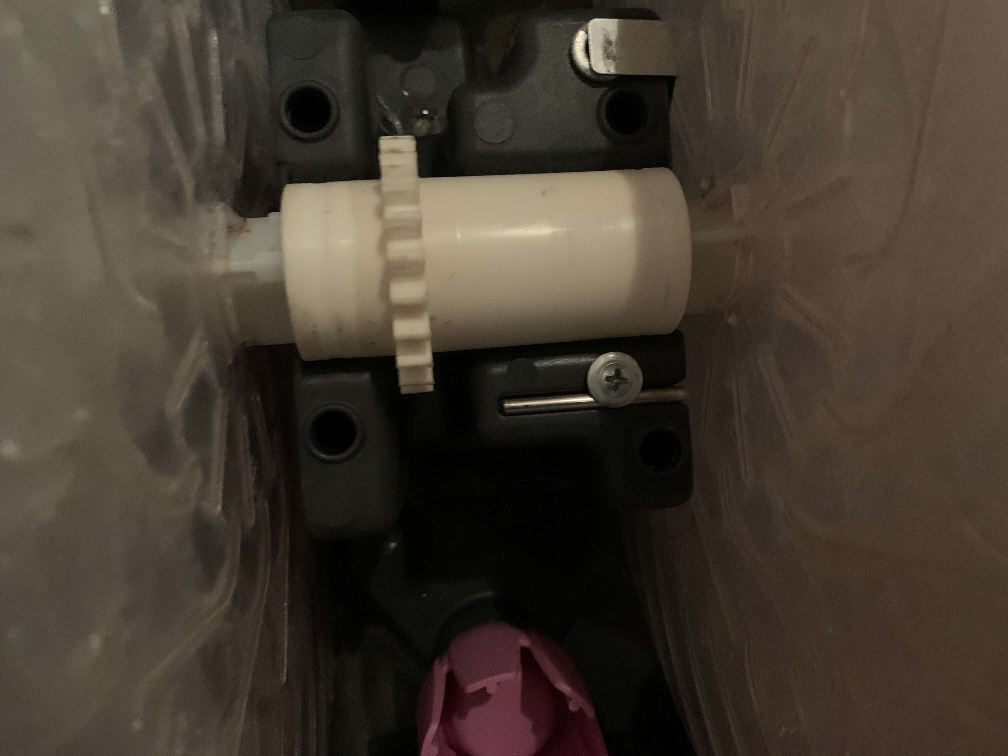

Я заменил шурупы соединяющий стержень с пружинкой на шуруп с широкой шляпкой! Лампа погасла, щелкать перестал! Заменил на всех моих четырех мойках! Фото внизу
