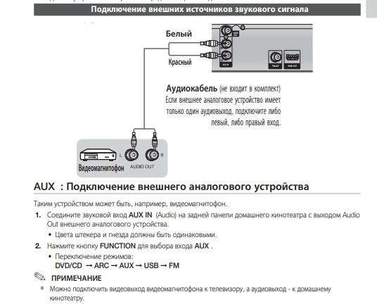

А если попробовать с кабелем тюльпаны с одной стороны с другой под наушники
Подключаете по схеме и выбираете режим AUX:
LG 32LA644V
Ольга, Ташкент
Новичок, Ответы: 6, Оценили: 0 раз
Если загружают диск на кинотеатре при соединенных тюльпанах, звук есть через колонки. Если подключаю флешку с телевизора или ты программы звука нет в колонках
