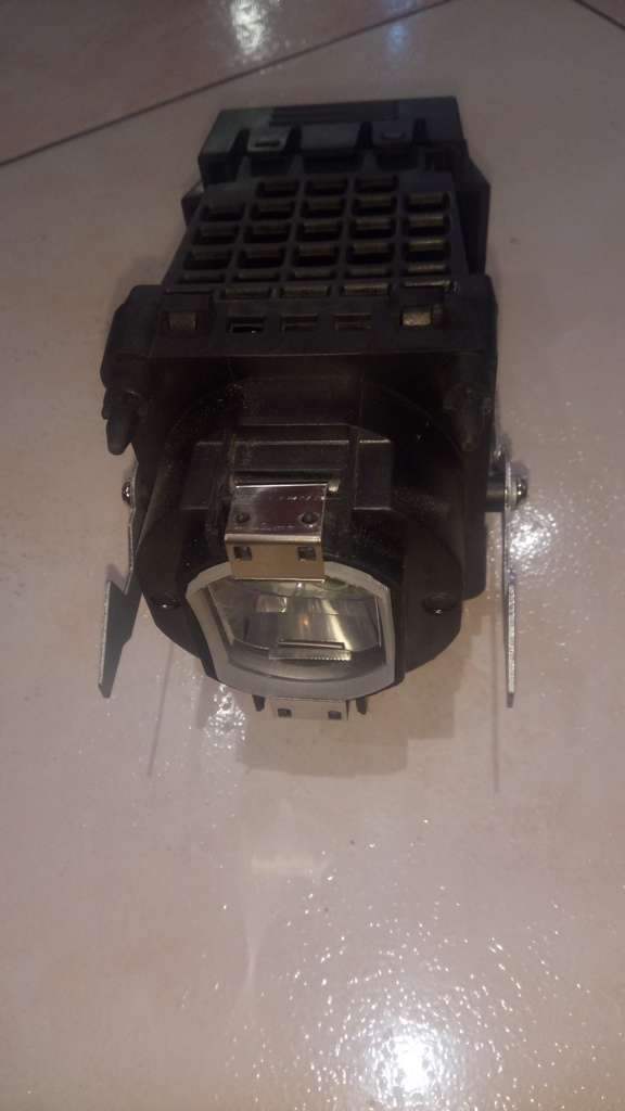

Телевизор начал отключаться, отработал на старой лампе 7 лет. Поменял лампу. Лампу не обнулял. Телевизор проработал отлично 15 дней. На 16 день один раз отключился, на 17 - раз 5. Сейчас телевизор выключается через 1.5-2 минуты после включения, индикатор дежурного режима мигает 3 раза красным, 1 раз зелёным, 3 раза красным, 1 раз зелёным и т.д. Не могу зайти в меню,чтобы обнулить лампу: набираю "i+", дальше "vol+", далее "Power" и телевизор отключается. В "Panel Service" не могу зайти? 5 лет назад я заходил, сейчас не могу? Сбросить настройки не получается: нажать одновременно кнопку «ВВЕРХ» на пульте Д/У и «POWER» на корпусе телевизора и удерживать их 5 секунд пока не появится надпись "Reset". При нажатии «ВВЕРХ» на пульте Д/У и «POWER» на корпусе телевизора,
Sony KDF-50E 2000
телевизор отключается и все?
