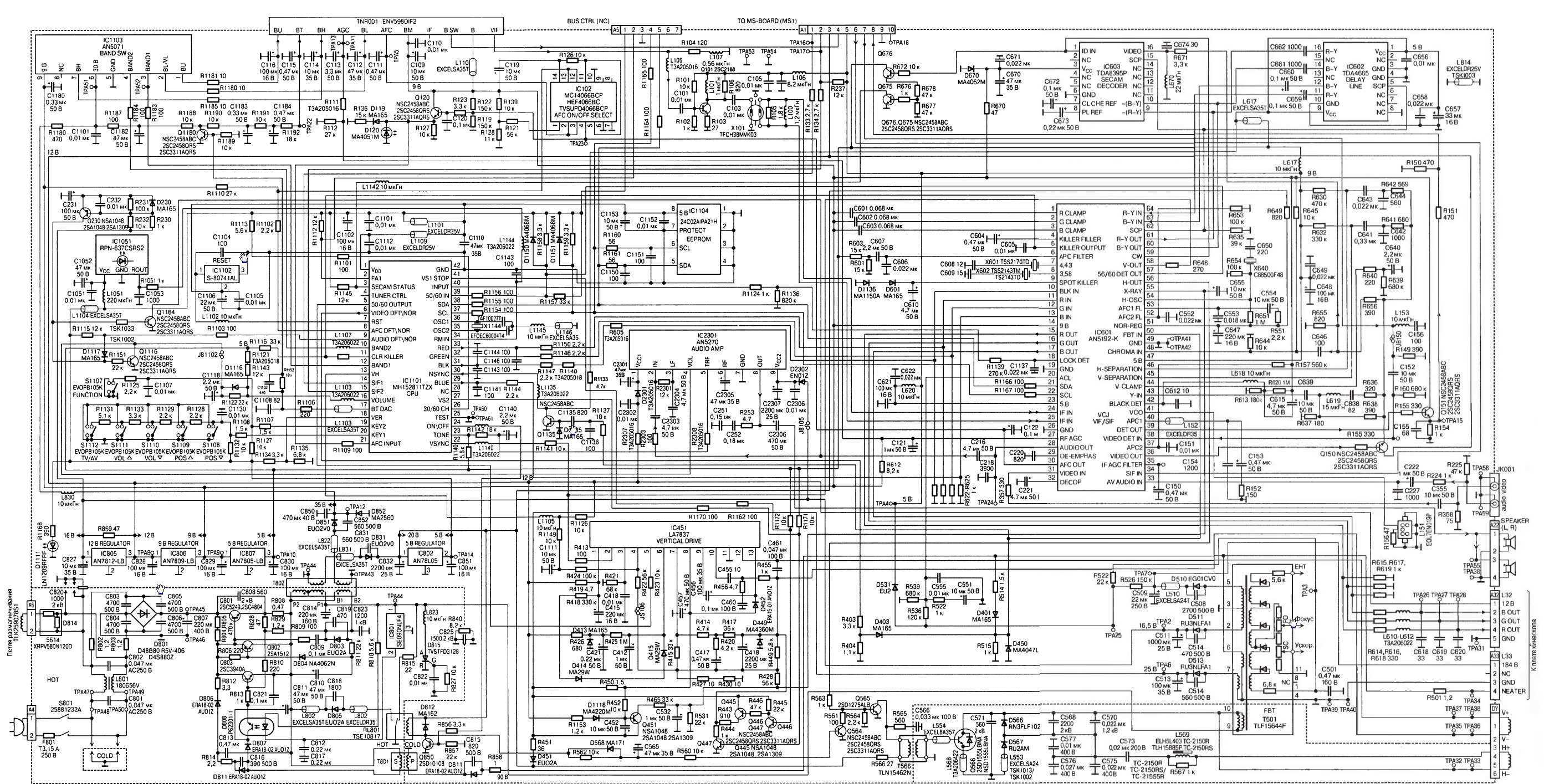

Здравствуйте! По вашему ролику такая же неисправность. Мастер заменил стабилизатор и ёмкость. Всё заработало, но изображение стало огромным. Соотношения сторон не регулируется. Мастер недоступен. Это возможно из-за замены деталей не по номиналу? Спасибо.

Странно как-то. Изображение увеличилось по вертикали (вверх-вниз), или по горизонтали? Самое главное, это питание строчной развёртки. Здесь это 90 вольт. Надо проверять всё. Обязательно поменять С810 и С811 в питателе. Левый нижний угол схемы. 47мкфх50вольт. Там в питателе стоит тиристор FD312. Часто умирал. Но причина в этих кондюках. Их заменить перед включением. Потом дальше смотреть напругу строчной. Сервисный режим у этого аппарата, это нажать громкость "-" на телике и "display" на пульте. Это кнопка прямоугольник с плюсиком в углу. На экране будет chk. Дальше, в меню. Там все системные регулировки. Но они не сбиваются от ремонта. Поэтому сначала надо питания смотреть. Если по вертикали размер увеличен, то это LA7837. Размер из сервисного режима регулируется. Но сам-по-себе он не собъётся. Схему прилепляю.
Dominic, Санкт-Петербург
2 0
Ведущий эксперт, Ответы: 1986, Оценили: 2674 раз
Схема
