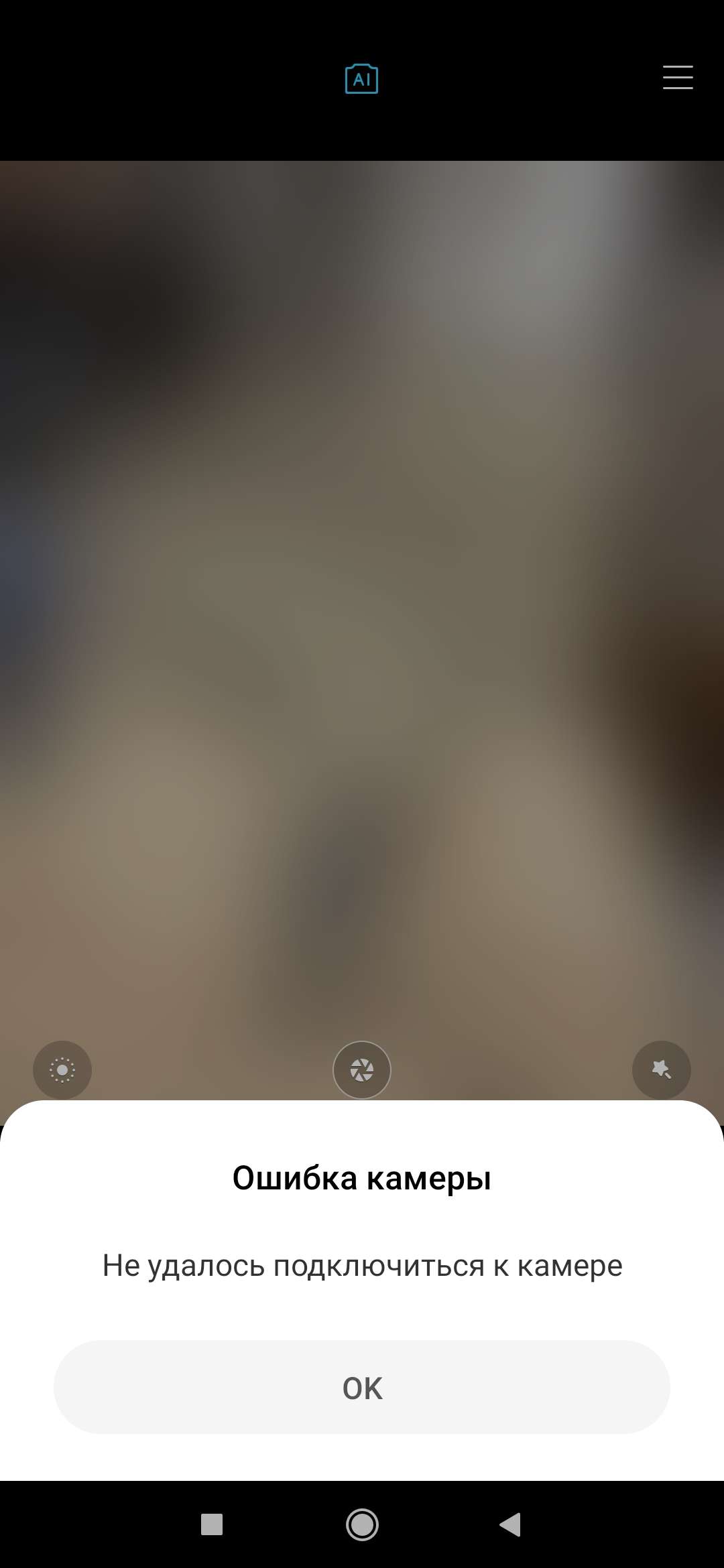

Новый из коробки, включаю камеру, выбираю портретной режим основной камеры - ошибка. Остальные режимы работают отлично, в том числе портрет с фронталки.

Попробуйте удалить данные и кэш приложению камера
dopidopi1986, Омск
Пробовал стандартные методы очистки, внимания флешки и тд. Не работает только портрет на основной камере.

Здравствуйте, вы решили проблему с камерой? Тоже сегодня купила, и оказалась в такой же ситуации.

Такая же проблема, новый из коробки, перепробовал все. В режиме инженера так же камера не отвечает, скорее всего пролема в самой прошивке телефона, отпишитесь если у кого получилось решить проблему

Проблема решается перепрошивкой. В нашем случае - новый Redmi Note 8 Pro 128 РСТ - основная камера в портретном режиме не подключалась. Установили обновление - MIUI 11 - все сразу заработало. Проблема софтовая.

Прошивка не помогла. Есть ещё варианты?
pollysmile12 5 лет назад
У меня наоборот после обновления вышла такая проблема. Сброс, накатка через три точки, перезагрузки не помогли. Есть какие варианты?
Рома 5 лет назад
У меня всё было хорошо, недавно прилетел 10 Андроид и такая же проблема, думаю это из за Андроида 10, скоро исправят всё.

Проблема не решается таже ситуация после обновы
User_r230359, Самара
Как долго можно ждать исправления с портретом не скажешь)) та же проблема даже сброс и очистка не помогли
Alex554, Москва
Нихрена проблема не решается. До выхода MIUI12 разблокировал загрузчик и перепрошил свой Редми нот 8 про на MIUI11 Индонезийсая, но только Андроид 9, а не 10. И ву а ля, портретный режим заработал как часики швейцарские и вместо глючной звонилки от Гугл, у меня теперь родная от миуи. На днях пришло обновление MIUI12, ну думаю сейчас то точно косяки исправили, а фиг там. Обновился и камера в портретном режиме, глючит также как после покупки. Буду шить опять на андроид 9. Больше Сяоми покупать не буду.
